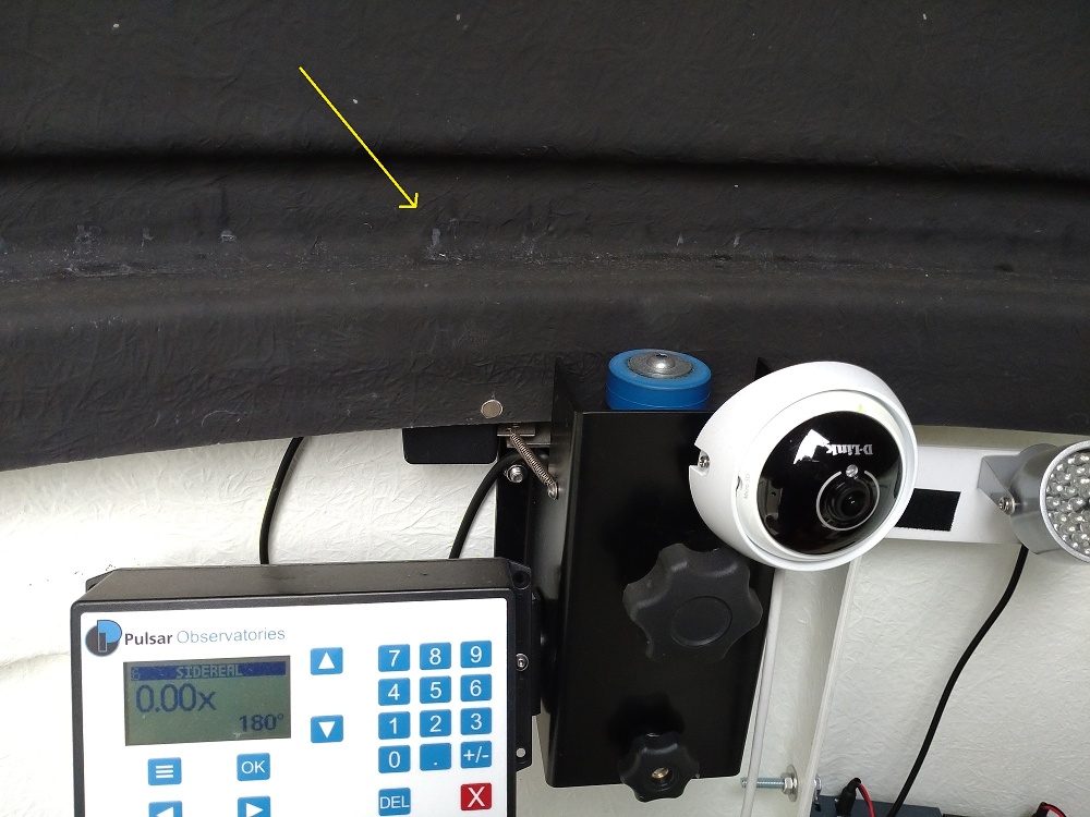

Dík za zkušenosti ostatních. Zatím se to chová jak popisuje MMys. Ale z jihu stojí naše řadovka, takže Slunce dorazí teď až k 10.hodině a moc ho není. Jak už jsem psal nechávám na noc zapnuté vyhřívání dalekohledu (to je pár wattů). Na jaře zkusím do soklu pod kupolí namontovat i ventilátor.
Jinak pokud voda ( zkoncenzovaná, roztátá zevnitř) po kupoli steče, drží se na vnějším okraji kupole (mírně vyspádováno), takže neteče na pohon kupole. Viz obrázek pořízený až po utření vody.

Re: Kupole PULSAR 2.2 a 2.7 m
Ahoj Radime, mně to kondenzuje naprosto přesně tak jako tobě, zůstává voda ve vyspádované části. Někdy je jí tam fakt hodně, viděl jsem někde úpravu někoho kdo má stejnou kopuli, že tam navrtal díry. To se mi moc nechce, je to dost invazivní, voda zatím vždycky sama vyschla. Scope-dome to má vyřešené myslím lépe, co jsem viděl u Martina, tam to odteče samo ven. Já bych to neřešil a nechal bych ten koloběh tak. Techniku mám ale trvale zakrytou i v kopuli takovým skoro nepromokavým šusťákem. Stejně to chodím zapínat a otvírat, tak to při tom sundám a zkontroluji.

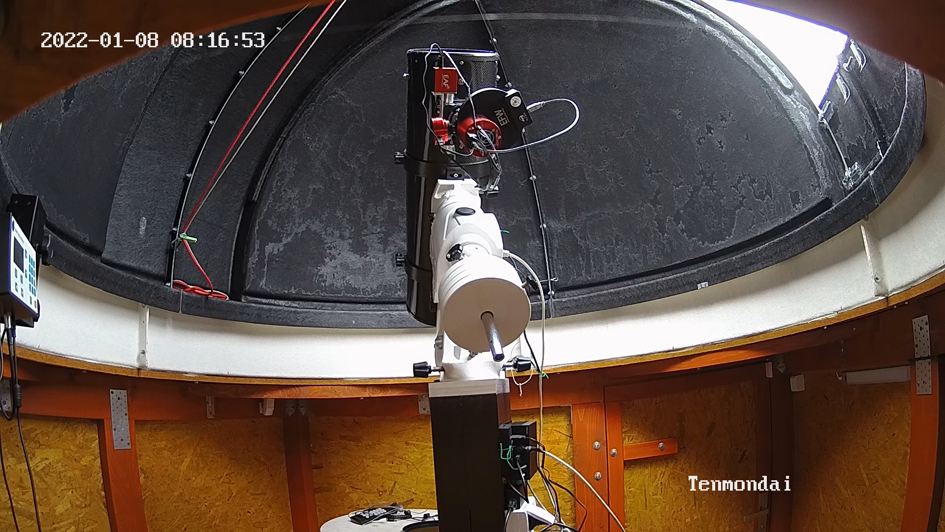

Pohled do vnitřku mojí Kupole PULSAR 2.2 Full Height Dome . Foceno "dozorovou" IP kamerkou.
Montor, klávesnice a myš (bezdrátové) jsou na sklopném stolku, sedátko/schůdky s vyhřívaným podprdelníkem. Kabeláž (na jaře) přijde ještě "učesat".

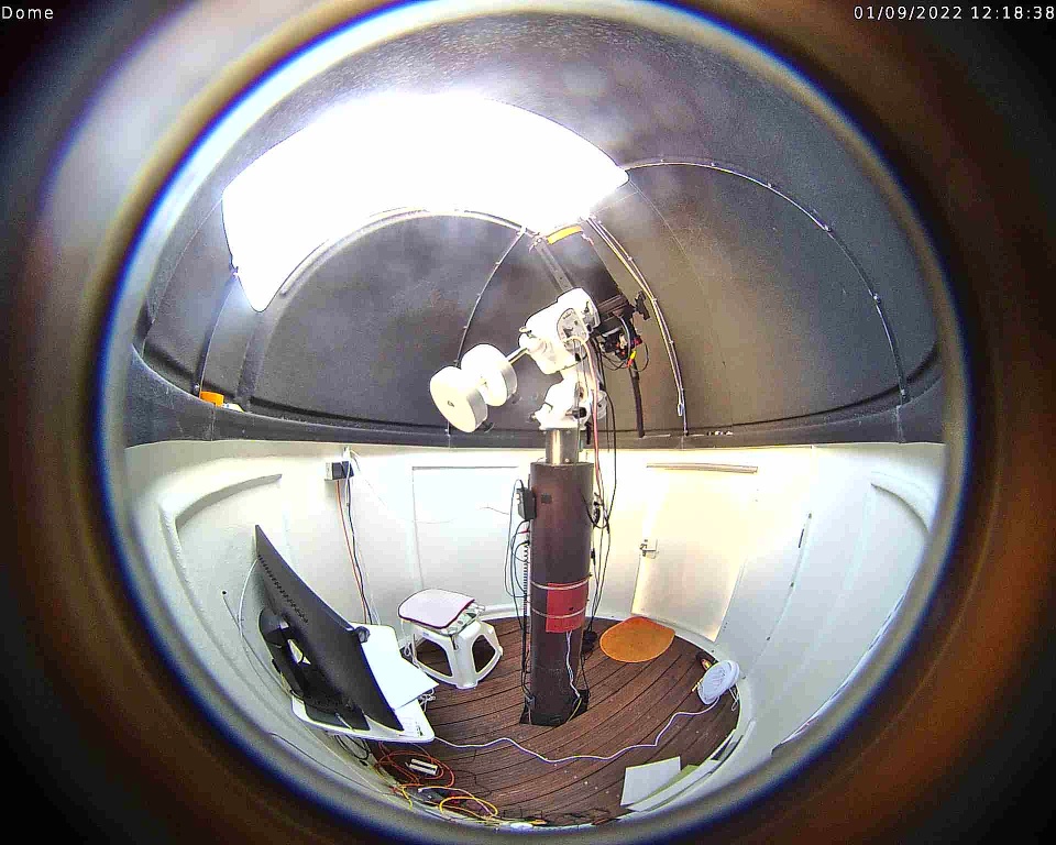

Tak dám aj ja obrázok z kamery po snímacej noci.
- mpv-shot0001.jpg (582.76 KiB) Zobrazeno 8598 x

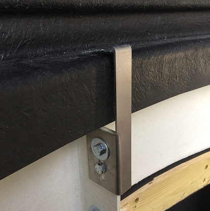

Řešil někdo ze šťastných majitelů bezpečnostní svorky ?
Uvažuju vyřezat z ocelového plátu tak 4mm silného něco takového:
- Příspěvky: 18641
- Věk: 53
A k čemu to je ? Ta kopule nijak není uchycená na ten spodek ?
Orientačně, pro plnou kouli o průměru 2.7m, při rychlosti větru 30m/s, vzniká síla okolo 1400 N ve směru proudění. Nevěřím, že by to tu kopuli odneslo.
V reálu to bude ještě méně, kopule není celá sféra.
Není - jen leží na "podvozku".
