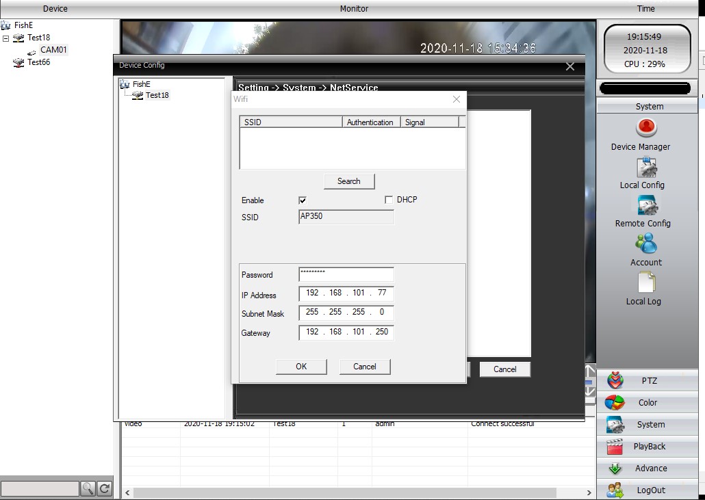

No však to je dobře, pokud jsi to nastavil, tak jako an obrázku, a neudělal chybu, tak už kamera vlastní síť nedělá. Protože teď by měla být připojená už do tvé sítě.
Zkus na ní ping, na tu IP co jsi tam zadal. Samozřejmě PC/notebook nyní musí být zapojený v té samé síti co kamera.

Díky zabralo to, ale zelená LEDka blikala několik minut až jsem se začal bát.
Po Resetu jsem zadal pouze toto nastavení
Nasteveni
Nasteveni
SSID nelze zadat a tlačítko Search vyvolá chybu a odpojí se od AP kamerky (při opakovaných pokusech jsem to už nezkoušel). Po OK návrat na obr. NetService, na ní po OK po chvilce nabídne restart. Ať ho povolím nebo ne nelze se v mé síti připojit. Pingy ani scanování ESETem (z PC) či NetScanem (tabletem) kamerku nevidí (vše ostatní v síti vidí).
Nastavení jiné kamerky (pro kontrolu)
Reset a zkouška nastavení několikrát. Není potřeba nastavit ještě něco ? Používám verzi CMS z 6.6.2018 (předposlední) a zkoušel jsem to i přes IE.

Takhle jak to máš v té kopuli je to ale naprosto blbě. Níž k obzoru to bude mít šílené zkreslení, kor u plastové kopulky které má do optické dokonalosti daleko. Svazek musí jít skrz tu kopuli víceméně vždy kolmo. tedy objektiv musí být dole. Z praktického pohledu ho můžeš dát tak 5-10mm nad střed, ale výš bych to nedával.
Nějak mi ale hlava nebere, proč ti to nechodív tvé LAN. Tak jinak. Vykašli se zatím na pevnou IP, zapni na kameře DHCP a podívej se, jestli a co jí router přidělil. Pak si tu samou dej fixní, a nebo si udělej na routeru rezervaci, aby přiděloval kameře už pořád stejnou.

Tak jsem si začal taky hrát s tou kamerou a dopadl jsem zatím jako Roman. Po resetu, připojení do její WIFI sítě se k ní normálně připojím. Avšak jakmile nakonfiguruji, aby se připojila pod novým IPO do mojí sítě (tlačítko na vyhledávání sítí mi funguje) tak už ji nenajdu. Zkoušel jsem to několikrát.
Mimochodem, taky Vám kamera po zapnutí či resetu cca po 10s tak hnusně "zaškvrčí" a pak jede dormálě dál ? Zajímalo by mne, co to je za zvuk a co ho způsobuje.
Navíc mi nejde do hlavy, že pokud zvolím DHCP aby router přiděli kameře adresu, tak mi tuto volbu nenechá uložit a zařve na mne Set gateway failed. GTW by si měl přece vzít z DHCP ?

Zacvakání je elektromagnetické ovládání IR filtru. V režimu mono je mimo senzor, v barevném režimu zajede mezi senzor a objektiv.
To s tou konfigurací sítě mi hlava nebere, mě se to povedlo na první pokus.
