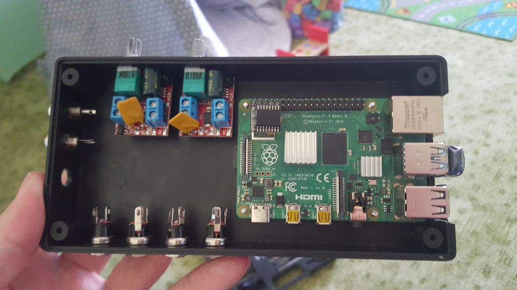

Přemýšlím nad stavbou plně integrovaného řešení, tak jak to má udělané biker.fm. Prostě nasypu do jedné krabičky vše, co mám nyní rozdělené do tří krabiček. Budou to tyto části ovládání:
  • Raspberry Pi 4
    2x PWM obvody pro regulaci ohřevu rosnic
    Rozvod napájení 12V
    Převodník 12V-5V USB pro napájení maliny
K tomu všemu venkovní konektory: RCA pro připojení vyhřívacích pásků, napájecí konektory pro kameru, fokusér, montáž a jeden záložní navíc. Malina bude umístěna tak, aby její USB konektory byly snadno dostupné zvenčí.
Opět by to mělo být minimalistické s co nejmenšími rozměry, aby to šlo snadno připevnit přímo na tělo dalekohledu.

Napsal: 21. 01. 2020, 14:35
od hades
Takto to zatím vypadá. Zbývá trocha toho pájení a zapojování.
