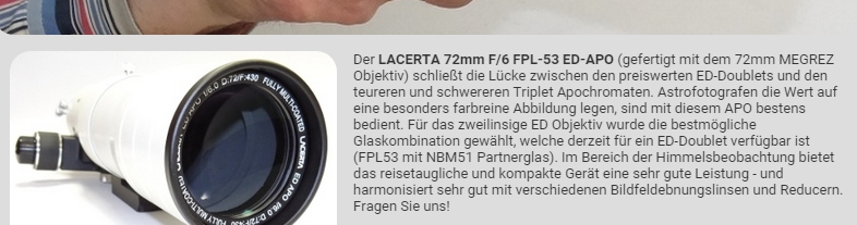

...a uz to neni pravda, stranku upravili , neni vubec zminka o FLP 53
https://teleskop-austria.at/La72432_72- ... alu-case#m
Příspěvky: 25466
Re: Malý APO refraktor na cesty
#47
Ale v tom odkaze je několikrát zmiňováno FLP 53...
zbignieww
Příspěvky: 1994
Věk: 84
#48
Příspěvek od zbignieww »
No jo, Milane ! Kdyz jsem psal vyse uvedeny prispevek, OPRAVDU tam to nebylo ! Jen prazdne misto ! Ted, kdyz jsem precetl Tvoju uvahu a kliknul znova na odkaz - zase je o FPL53 ! Vsem lidickam rikam a prisaham, ze jsem pricetny a umim spocitat do deseti ! :)
Nicmene zustava otazka: mam, nebo nemam FPL53 v tom mojim refracku s promoce /akce ? Nelpim samozrejme na tom, pokud vymysleli
nejaky jiny figl, jine sklo na aberace chromatickou :)
Naposledy upravil(a) zbignieww dne 15. 12. 2017, 19:16, celkem upraveno 1 x.
