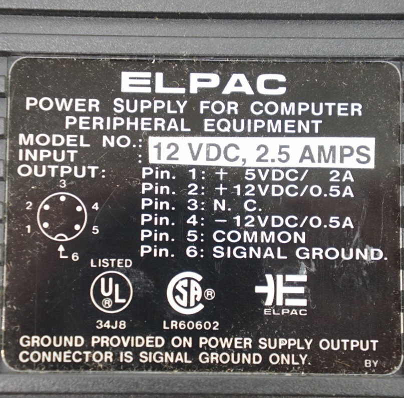

Dobrý večer.
Mám originálny elektrický zdroj od SBIG ku mojej CCD kamere ST8XE. Je však na 110V a tak ho používam spolu s meničom z 220V na 110V.
Na nálepke je rozpis koncovky din6 pre kameru:
Tento zdroj by som chcel nahradiť niečím podobným ako je tu:
https://pegasusastro.com/products-power ... tribution/
aby som mohol súčasne napájať všetkú techniku.
Ja sa do elektriny veľmi nevyznám 🙂 a preto moja otazka jednoduchá znie:
Dokážem nejakým spôsobom vytvorít tých potrebných +12V/-12V pre kameru pomocou dvoch tých výstupov na tej krabičke od Pegasusastro?
Je toto schodná cesta?
Napsal: 27. 12. 2025, 22:52
Pomocí dvou výstupů z Pegase určitě ne. A nevím proč dvou, na to ti stačí jeden 12V výstup, do kterého zapojíš nově vyrobený zdroj 5V a +/-12V DC.
Záleží ale, jak jsi elektronicky zdatný. Samozřejmě že jde udělat deska elektroniky s DC/DC měniči, které z 12V co zapneš z Pegase, udělají ještě -12V a 5V a všechno si to pošleš do kamery. Ale otázkou je, jestli to poskládáš z nějakých hotových modulů. Spíš je to zralé na návrh zdrojů a desky na míru.
Předpokládám, že těch symetrických +/-12V je v kameře kvůli analogové části - operačním zesilovačům.A v tom případě by tohle napětí nemělo být příliš zarušené, tedy určitě nebude vhodné těch 12V mít pouze protažených 12V kterými krmíš celou sestavu. To je zralé na solidně udělaný vyfiltrovaný zdroj všech tří napětí. Jinak bys také mohl mít obraz plný různých šmouh.
Možná by se i našel něajaký hotový DC/DC modul, který má tato tři výstupní napětí, ale bude to chtít dost hledat. Věnoval jsem tomu asi 5 minut a bezúpěšně.
