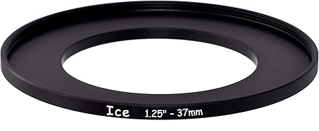

Zdravím. Nevěděl by někdo kde sehnat redukci 1,25" závit vnější na 37mm závit vnitřní.
Díky.

Má to byť niečo takéto, alebo majú byť závity na redukcii opačne? Aké majú byť stúpania tých závitov? Majú to byť filtrové závity, alebo štandard v astronómii 0.75 mm, alebo nejaké neštandardné (napríklad Borg/Vixen/Takahashi používa závit M36.4x1.0) ?

Závit 1,25" vnější je klasický filtrový závit a těch 37mm by měl být co se používá na objektivech. Já jsem to nenašel pouze to někdo vyrábí na 3d tiskárně.

Myslím, že sa do výroby astronomickej techniky prebrali štandardy z fotografického priemyslu, takže prevažná väčšina filtrových závitov by mala mať rovnako metrický závit so stúpaním 0,75 mm. V takom prípade sa treba popozerať po stránkach, na ktorých ponúkajú na predaj "step up" alebo "step down" (podľa toho, ako majú byť závity na redukcii) ring (redukčný krúžok) 1.25" - 37 mm" (mohli by ho ponúkať napríklad v eshope film-technika.com - Redukční kroužky)
Ešte poznámka:
  • step up ring by mal mať 1.25" (32 mm) vonkajší závit a 37 mm vnútorný závit
  • step down ring by ich mal mať naopak, 1.25" (32 mm) vnútorný závit a 37 mm vonkajší závit
2. poznámka: Pozeral som tieto krúžky aj na ebay. Problém môže byť ešte aj v tom, že filtrový závit 32 mm môže mať stúpanie aj 0.5 mm. Tak by to chcelo zmerať, aký závit tam presne má byť, či so stúpaním 0.75 mm, alebo 0.5 mm

Vypadá asi takhle:
