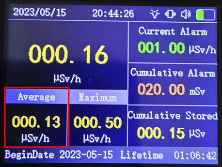

Napsal: 19. 04. 2024, 21:26
od Jarous1
Loni jsem svým, z AliExpressu :D, v panelákové bytě na Jižňáku, naměřil tohle. Za hodinu a kousek měření.
Snad zas tolik nekecá...
