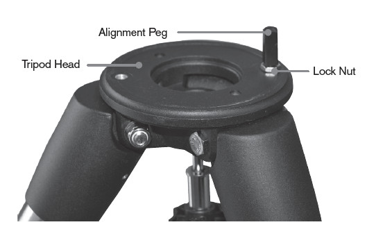

Prosím, kde sa dá kúpiť tento kolík na podstavec pod hlavu EQ6-R? A ako by sa to vôbec mohlo volať, najmä po anglicky?
Alebo ako by sa to dalo nahradiť?
Napsal: 12. 09. 2023, 08:35
od juh
Nemyslím, že by to malo nejaký presný názov. Možno niečo z tohoto:
- north locating pin,
- azimuth stop pin,
- azimuth alignment pin.
Prípadne to ešte môže byť doplnené slovíčkom "screw", alebo "screwed"
Napsal: 12. 09. 2023, 09:12
od mike
V manuálu tomu říkají "dowel":
Align the metal dowel on the tripod top with the gap between the two azimuth adjustment knobs; then put the mount on the tripod top.
(sekce 1.2)
Napsal: 12. 09. 2023, 09:53
od hades
Místo tohoto kolíku si kup obyčejný šroub s odpovídajícím závitem a zkrať ho. Je tam buď M10 nebo M12. Poslouží to úplně stejně
Napsal: 12. 09. 2023, 10:35
od Jarous1
Celestron tomu říká "alignment peg" :) Viz obrázek. Kde případně shánět originál ale taky netuším...
Napsal: 12. 09. 2023, 16:43
od vorech
Je tam normální závit M10 a stačí šroub zbrousit z boků (nemusí být). Nerez je samozřejmě lepší.
Napsal: 13. 09. 2023, 08:17
od mirkovacik
Dakujem. Pomohli ste mi.
