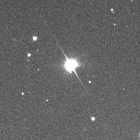

od midars
Může tohle být způsobeno ohybem světla o hranu kupole, která se mi posunula částečně do záběru ?
Napsal: 28. 07. 2023, 14:35
Určitě, pokud tam byla hrana kopule, tak je to jasné.
