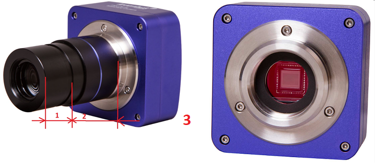

1/ Digitální fotoaparát
(Umístění: okulárový výtah 31,75 mm (1,25") (bez okuláru))
Fotoaparát se skládá ze tří částí, tělo a část 1 + 2, viz.:
Dotazy:
1.1/ Je možné fotografovat vždy pouze s tělem (3) a částí 1+2? Nebo lze i kombinovat tělo (3) a část 1 ev. 2? Či lze použít samotné tělo (3) fotoaparátu?
1.2/ Na co přesně slouží „tohle rozšroubování“ ?

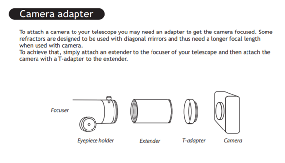

2.1/ Jak uchytit fotoaparát do diagonálního zrcadla, potažmo barlow a hlavně uchytit fotoaparát k okuláru?
2.2/ Potřebuji nějakou speciální redukci?
Sice jsem něco málo k tomu dohledal, ale nejsem si jist zda je to správné řešení a co zakoupit:
Ale jediný adaptér pro okulár s gumovým okrajem jsem našel např. zde:
https://www.bresser.de/en/Astronomy/Acc ... -1-25.html
což je údajně T2 adaptér, do kterého mohu vsunout okulár (vložím jakýkoliv okulár 1,25?) ale T2 kroužek nemohu najít (neodpovídá vzoru předem)
https://www.bresser.de/en/Astronomy/Acc ... Mount.html
2.3/ Kam v tomto případě vkládám okulárové filtry? Rovnou na diagonální zrcadlo do tubusu do teleskopu?
