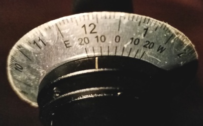

Mluvím o indexové rysce (index marker) na polárním hledáčku, pomocí které nastavuju ciferník polárního hledáčku do kolmé polohy. Ta musí být vůči matnici v takové poloze, aby při nastavení rysky proti 1.listopadu 0:00 byla 0 na ciferníku nahoře. To u 2 kontolovaných polárních hledáčků ze 3 neplatilo (Eq3 ok, Eq5 + AzEq6 nok). Plus mám ještě ten divný údaj v jednom z manuálů pro tranzit polárky 10. října... Z toho ty nepodložené dedukce o úmyslně jinak nastavené poloze index markeru u hledáčků z Německa.
Obrázek foto polárního hledáčku (neumím vložit obrázek).

mordy píše: 01. 05. 2022, 21:36 Mluvím o indexové rysce (index marker) na polárním hledáčku, pomocí které nastavuju ciferník polárního hledáčku do kolmé polohy.
Jenže ta indexová ryska slouží k nastavení zeměpisné délky (přesně tedy k nastavení odchylky od poledníku používaného časového pásma). Otáčí se jen tou plechovou datovou stupnicí . K ničemu jinému tam není-
P.S.: polární hledáček mám od koupi montáže sundaný, takže ho teď fotím i s tou ochrannou igelitovou fólií na datové stupnici :)

Že indexová ryska může k něčemu dalšímu být, k tomu se zkusím dobrat:
Indexová ryska se kalibruje jednorázově po kolimaci polárního hledáčku, např zde: http://www.nightskyimages.co.uk/polar_alignment.htm.
Indexovou rysku nastavíme při kalibraci na 0.
Kalibruje se při polárce v tranzitu, tzn. polárka je nejvýše.
Polárka na ciferníku matnice polárního hledáčku je v pozici 0.
Pozice 0 je po převrácení obrazu hledáčkem nejnižší místo ciferníku.
To asi není nic, na čem bychom se neshodli.
No a teď věc, kterou neozdrojuju, ale přijde mi přirozená:
Pokud mám nakalibrovánou rysku, platí kdykoliv:
Když nastavím na stupnicích RA osy nejpopulárnější čas a datum tranzitu polárky (1.listopadu 0:00) a indexovou rysku na 0:
0 na ciferníku matnice polárního hledáčku ukazuje místo polárky v tranzitu.
z toho vyplývá 0 na ciferníku je nejníže.
Dosáhl jsem přesného splnění požadavku "aby značka pro Polárku v hledáčku ( = malý kroužek na kružnici) mířila dolů.
