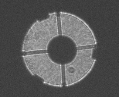

Prosím, potřeboval bych poradit s tímto. Jsem fakt amatér s minimálnimi základy, co se týče optik a dalekohledů. Pořídil jsem si SKY-WATCHER NEWTON 254/1200mm 10” DOBSON - okulátory plössl 25 a 10mm. Problém je v tom, že se mi nechce žádný objekt zaostřit a vše vypadá takto:
http://www-hep2.fzu.cz/~kupco/astro/ast ... focus1.jpg
Nejdřív jsem zkoušel Měsíc, ten byl v obraze pouze rozmazaný, ale co se týče planet (zkoušel jsem zatín jen Mars a Jupiter) ty se právě ukazují takto.
Kolimace by měla být v pořádku.
Nevíte prosím co s tím?
Předem moc děkuji
Předem moc děkuji

Re: dobson254/1200 mm
Je to jen rozostřené. S dodanými okuláry bez žádných přídavných zařízení by neměl být problém zaostřit.
Víte, že je potřeba ostřit manuálně otáčením kolečka vedle okuláru, tj. pohybovat s okulárem blíž k tubusu od něj?

Re: První dalekohled - Dobson
Napadají mě jen dvě věci.
Máte verzi s plným tubusem, nebo skládací zvanou FlexTube? S tím by mohl být problém, že není zcela vysunutý.
Další věc se týká adaptérů na okuláry. Nevím, s čím by dodán konkrétně váš dalekohled, ale některé modely mají adaptér jak na průměr 2", tak 1,25". Pokud je tomu tak, ujistěte se, že používáte jen jeden z nich pro daný průměr okuláru a ne oba na sobě.
Tak to je záhada.
Jen se ujistím, okulár se při ostření skutečně hýbe ven a dovnitř? Jen testuji možnost, jestli není výtah uzamčený šroubem zespoda.
Pokud se normálně hýbe, tak asi vidíte, kterým směrem se to zlepšuje a snadno zjistíte, jestli byste potřeboval okulár posunout spíš blíž, nebo dál. Jestliže té polohy nelze dosáhnout normálním uchycením okuláru, něco bude špatně.
Pokud to byl běžný nákup tak se k dalekohledu přidávají dvě redukce - jedna je na 2" a jedna je na 1,25" okuláry.Reprodrozd_23 píše:Pořídil jsem si SKY-WATCHER NEWTON 254/1200mm 10” DOBSON - okulátory plössl 25 a 10mm. Problém je v tom, že se mi nechce žádný objekt zaostřit
Ty setové 25mm a 10mm jsou oba 1,25" - je to tak ? Někdy je možné pomíchat redukce, když je na okuláru výstup 2" i 1,25" zároveň, jindy by to snad pomíchat jít nemělo. (I když mám dojem, že jsem to jednou taky nějak překombinoval a nešlo to zaostřit)
Podle obrázku bude okulár v okulárovém výtahu příliš zasunutý. Někdy může být okulárový výtah utažený šroubkem tak, že s ním nejde posunovat.
Nejjednodužší způsob jak zjistit to zaostření, je namířit dalekohled na Měsíc, pak bez redukce vzít okulár do ruky a vzdalovat ho pomalu z nejbližšího místa okulárového výtahu směrem ven a dívat se, kdy se obraz zaostří. A nebo i v samotné redukci se to dá vyzkoušet, když okulár neutáhnete a pak ho rukou vysouváte ven. Pokud se obraz ještě víc rozostřuje, tak je třeba druhým směrem
Jinak poloha zaostření kterou máte na obrázku se dá použít pro zjišťování stavu temperace dalekohledu, je dobře vidět vlnění/kmitání vzduchu který je před primárním zrcadlem a v tubusu.
