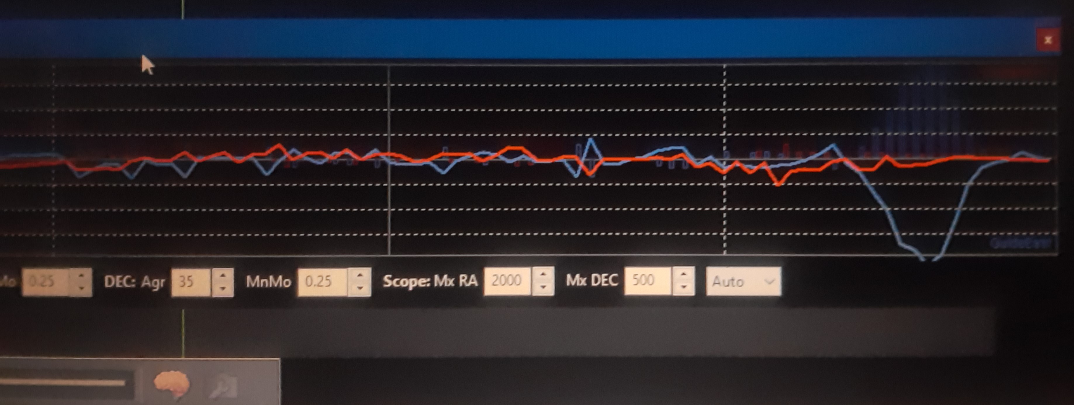

Tak už mi zbývá jen reklamace, fakt nevím, co s tím. A podle webu nejsem jediný. Někomu pomohlo otočit RA o 360, někomu přenapnutí řemene a jeden to vyřešil prohozením motirku RA a DEC (čímž si zhoršil DEC ale to při dobré pa nevadí). Prý by mohly odcházet ty motorky. Napájení je solidní (silný zdroj, kvalitní konektor). Montáž jede fakt hezky a pak jednou za cca 290s ulitne RA o několik pixelů. 288s je přitom přesně čas jedné otočky hřídele motorku RA při siderické ryvhlosti . Při pieru východ to lítá do mínusu (v phd logu) v téhle periodě, při pieru západ to lítá častěji na obě strany (sinusoida). Ten západ to dělal vždy, ale, východ byl až do loňska vpoho. Letos jsem se dostal k dso až zase teď na podzim a už hvězdy na všechn snímkách lehké knedlíky a později už komety na každém druhém 10min snímku. Už jsem zkusil jiný napájecí konektor, napnutí řemene (byl opravdu hodně napnutý, dával jsem do toho nejvíce naději), dokonce i menší protizávaží jsem zkusil, přestože sestava váží jen 10kg a i tu otočku RA o 360. Nepomohlo nic
Takhle nějak to vypadá
Re: ZWO AM5 - montáž s HD převodovkami
Napsal: 17. 09. 2026, 22:56
od seestar
Zkontroluj si ještě , jestli nemáš povolenou řemenici. To někdy dělá docela slušný brikule.
Napsal: 17. 09. 2026, 23:20
od Libcz
seestar píše: ↑17. 09. 2026, 22:56 Zkontroluj si ještě , jestli nemáš povolenou řemenici. To někdy dělá docela slušný brikule.
No k RA je přístup jak k penězům, rozdělávat celé se mi to nechce, je to ještě v záruce. Mohla by být asi volná jen řemenice na motorku, protože jinak by ta chyba nebyla ve frekvenci jeho plné otočky (jestli tomu dobře rozumím)

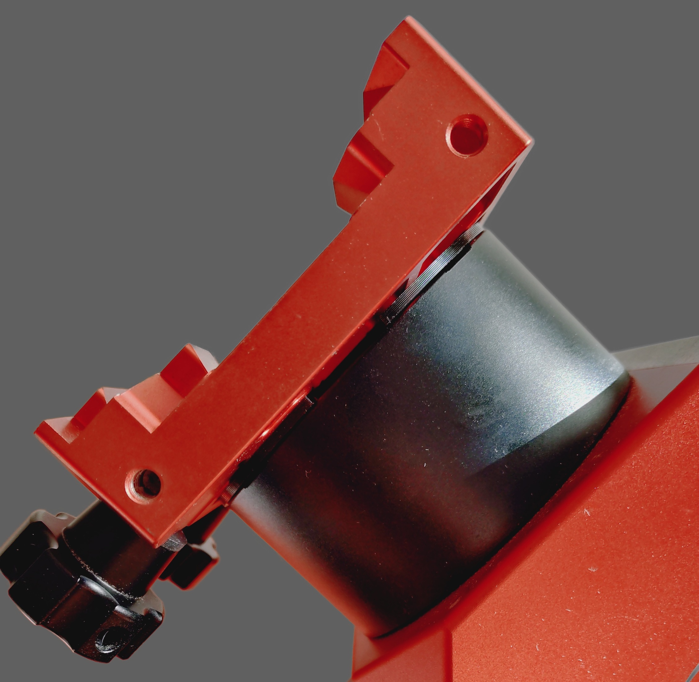

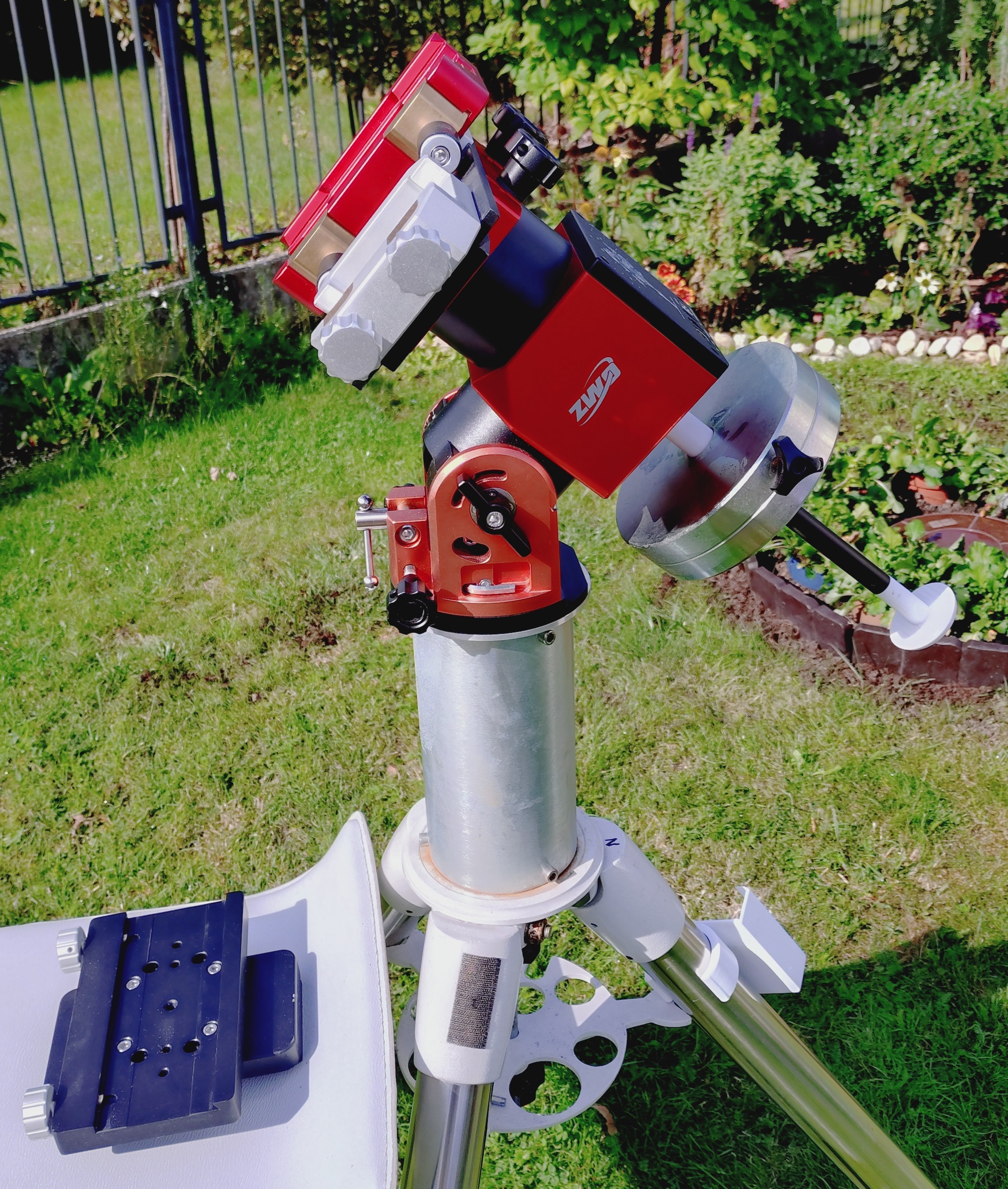

Už se pomalu chystám na zatmění Slunce 2027, ale tentokrát letadlem a potřebuju ušetřit na váze. Letos jsem měl pro Side-By-Side tuhle obludu ( 1.65kg a celá sestava měla přes 40kg), ale asi by stačilo jen otočit o 90° hlavu AM5N. Bohužel tam má 2 výčnělky ( AM5 prý je neměla), které zapadají do otvorů. Jejich účel jen tuším. Šrouby po otočení sedí a dráty se mi jeví taky O.K. - stejně ta připojení nepoužívám Obrázek
Napadly mě 3 možnosti:
1. mezikus s otvory a případně trny ( nic se nepoškodí)
2. vyvrtat další dva otvory ( ale asi hodně přesně) - to by se mi líbilo nejvíce :)
3. odstranit výstupky ( to je nejdrsnější).
Co na to ti, co tomu rozumějí ?
Napsal: 26. 09. 2026, 16:22
Já bych tam vyvrtal dírku :-)
Nicméně, jsi si vědom, že ti nebude sedět home poloha následné GO-TO (pokud to násilím nesyncneš jinak) ? Protože systém předpokládá po homing proceduře deklinaci 90°, a nyní to bude 0°.
Další problém je, nebo byl (už jse to dlouho nezkoumal) že u AMx nešel udělat sync, když to bylo moc daleko od skutečné polohy.
Radši si to vyzkoušej.

od midars
Asi jsem to blbě popsal, ale myslel jsem jen otočit o 90° tu červenou svorku ( clamp, úchyt) proti černé základně Obrázek.

od midars
Tak jsem to zkusil s verzí 3D mezikus, jen jsem ji proti detailu nakonec otočil o 180°.
dole ušetřený 10Micron mezikus
Jen možná jen ještě vyměním ty šrouby za o 2mm delší.
