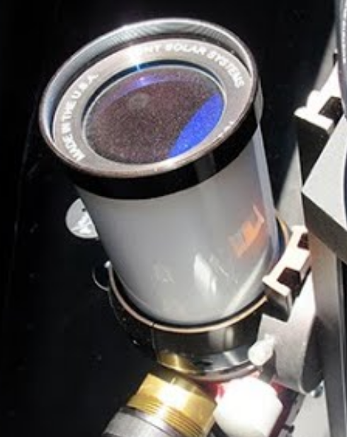

Opravdu hodně ohleduplný přístup, jaký uvádí Artaban není třeba. Zvláště když se pozoruje často. Ale najdou se i nadšenci, kteří nečistí vůbec :mrgreen:
prach na optice objektivu.png (499.65 KiB) Zobrazeno 2107 x
