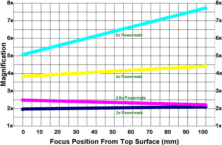

Může mi někdo osvětlit jednu věc?
Když snímám kamerkou Slunce v ohnisku Lunta, tak dostanu nějak velký snímek Slunce a protuberancí - když dám kamerku do barlowu 2× a strčím do Lunta, tak je vše detailnější. Jenže doteď jsem myslel, že to je větší 2×.
Jenže dneska jsem zkoušel snímky Canonem 6D a nějak mi tu něco nesedí.
V ohnisku FLT98, tedy v 618 mm, mi vyjde obraz samozřejmě trochu větší, než když fotím přes rovnač/reduktor, který dává ohnisko asi 500 mm (měřením ve snímku je to asi 512 mm).
Ale co mě právě zaujalo je, že když tam dám barlow, musím ho umístit dost daleko (abych zaostřil, dal jsem ho přes zenitové zrcátko). A obraz je ale ne dvakrát, ale skoro 4× větší. Vypadá to zhruba jak v ohnisku 2000 mm (měřením mi teď vychází 2400 mm). Znamená to, že barlow 2× takto funguje? A jak ale funguje s okulárem? Tam dává 2×? Přiznám se, že tomu nerozumím. Pokud to jde vysvětlit krátce, budu rád, jinak zkusím přesunout do vhodnějšího tématu, jestli je to na delší diskuzi.

Zalezi i na vzdalenosti, jako priklad je tabulka u TeleVue.

Jasně, to jsem praktickým testem taky pochopil, ale když teda tu zrcadlovku nezaostřím jinde, než když ten barlow hodně vysunu z dalekohledu (tedy zde pomocí zrcátka), tak to znamená, že s ním vlastně dosáhnu jen těch 2400 mm.. každopádně zajímavé, to se může hodit na snímání ISS nebo podobné blbiny když bude dost světla, protože v tomhle ohnisku už samozřejmě světlo hodně mizí.
