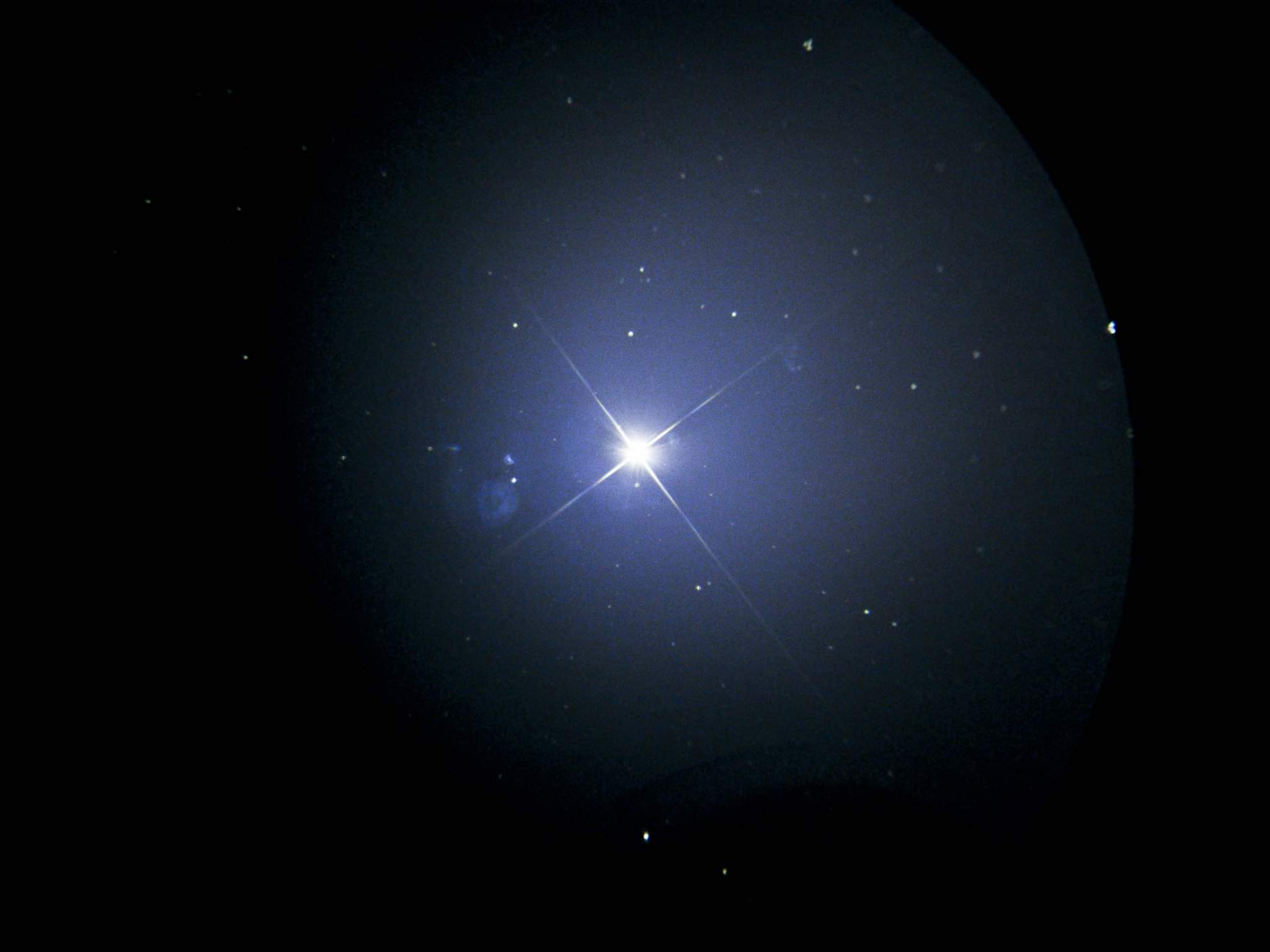

Kdysi jsem zkoušel v EQ5 nastavit Polárku doprostřed hledáčku a nastavil na objekt v nejnepříznivější poloze. Za 10 minut se posunula hvězda o cca 100" . Takže bych osbně neřešil změnu v pozici Polárky o 1hod. Chybí mi odpověď od autora, proč jsou na uveřejněné fotce ostré hvězdy a stopa se skládá ze 3 bodů, když bylo foceno 10 snímků. Kde je ostatních 7. a jakým způsobem vznikl výsledný snímek ? Tam bych hledal odpověď , co se vlastně stalo.
P.S. A pak nevím, jak vznikla ta mlhavá stopa vlevo.

Tak som dnes ustavil montaz presne a ozaj to bolo presne lebo bez problemov udrzala 15s expozicie cez 10mm okular. Prikladam aj foto Vegy zlozenej z 5x15s expozicii. Dakujem vsetkym za rady. Skoda len ze sa dnes zatiahlo.
Edit:
Tie tri hviezdy na predoslom obrazku asi vznikli tak, ze sice som dal do DSS 10 foto ale zlozilo len tri. Dnes som si to vsimol ako pri skladani ukazuje kolko fotiek "vyberie". A ta cmuha bude nejaky odlesk od okularu. Problem bol ale v ustaveni momtaze a podla vsetkeho som bol asi o 3° vertikalne mimo.
Edit:
