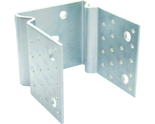

MilAN píše:Škoda tyhle věci nekonzultovat předem . Tohle není dobré řešení. Sloupek musí sedět na železe, ne na šroubech.
no ja tam chci dat jakoby opacny 3 - 5cm "U"cko - tzn, ze to nebude na sroubech, ale na zelezech..

Příspěvek od Homer »
Nosuh:
Ale jo, i mistr tesař se utne a kdo nic nedělá, nic nezkazí. Ale chyba to je a chtělo by se z toho jednak poučit a nenechat si do hlavy tlačit hlouposti ( když nevím, nebo si nejsem jistým, tak se ptám jinde ) a druhak tu chybu nějak napravit.
Nabízí se pracnější řešení tyto kotvy flexou uřezat, vyvrtat díry trochu vedle a na chemické kotvy dát nové tak, jak se má - tedy aby trn koukal nad patku. Druhé řešení vidím v podložení trámků například nějakým vhodným nerezovým hranolem. Ale určitě bych to nenechával tak, jak to je teď.
Homer
Příspěvky: 3096
Věk: 71
#3142
Jo, koukám že už je další "podkladová" varianta na světě. Jednoduše něco co vynese hranoly které nebudou viset na šroubech a co nebude zbytečně rezavět.
Rozhodně to je jednodušší varianta, jen bude třeba najít materiál který vleze hezky mezi ramena kotev.

Homer píše:Nosuh:
To vrtani fakt nechci..znova to cely vymerovat, a pak zase presne vrtat atd..pudu cestou nejmensiho odporu..tj tema kovovejma, pozink "vlozkama". Tim padem zustanou vsechny aktualni rozmery ( vymerena rovina, presny rozmery), akorat to bude o tech par cisel vys.

Asi blbost, ale zkusim napad. Co vzit jeste jednu sadu patek, zavit uriznout na delku vidlice ( aby dosedl na plochu ), dat na zabetonovane patky a poradne privarit ?

Příspěvek od nosuh »
peta62 píše:Asi blbost, ale zkusim napad. Co vzit jeste jednu sadu patek, zavit uriznout na delku vidlice ( aby dosedl na plochu ), dat na zabetonovane patky a poradne privarit ?
To me taky napadlo, ale to bych tam nedostal, jsou dost tuhy a musel bych je nechat nechat nejak ohnout jinak..to je lepsi nechat ty vlozky rovnou vyrobit a pozinknout nacisto..
A jsou vůbec od těch "borců" ty kotvy správně osazeny směrově i výškově? Aby hoši nesázeli na to, že si na šroubech výšku upraví podle potřeby.
Určitě bych to zkontroloval šňůrkou směrově, zda to je cca do vinglu a nivelákem ( laserem ) co do výšky. Pak bych asi doporučil podívat se po nějakém hotovém materiálu, který by se vešel akorát mezi ramena kotev ( třeba nějaký nerez "U" profil ) a nepřemýšlet o dodatečném zinkování. Jasně, nerez není levný, ale bude to 6 kousků odhaduju 100 - 120/50/5mm.
Pokud to po kontrole nebude v pořádku, pak asi dojde na moji variantu č.1 :-).

Homer píše:A jsou vůbec od těch "borců" ty kotvy správně osazeny směrově i výškově? Aby hoši nesázeli na to, že si na šroubech výšku upraví podle potřeby.
jj, jak sem psal, vse je v rovine ( je to videt i na ruznych vyskach sloupku a ve vsechh smerech, v rozmerech..problem je pouze v tech zapustenejch patkach - proto se mi to fakt nechce predelavat nejakym brutal zasahem
Tak aspoň tak. Centimetry z fotek opravdu nepoznám a poznámku, že to je OK jsem přehlédl. No tak ať se náprava chyby podaří. Nakonec asi nebyl blbý nápad sem ty fotky dát, že?

Tak to som spravil tu istu chybu aj ja. Planujem totiz pouzit takuto patku ktoru som chcel polozit tiez priamo na beton a prichytit chemickou kotvou.
