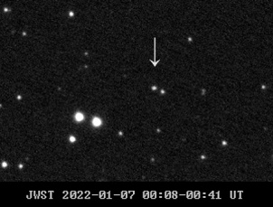

Tedy, ty jsi si s tím musel dát práce. Pěkně je vidět to zjasnění. Uvidíme, jak se to bude chovat později, až se dalekohled uvede do normálního provozu.
Nedalo mi to , abych si z tvé animace nevytáhl nejjasnější snímek a nepodíval se , co nám ten GIF vlastně skryje.
Omlouvám se, doufám , že se nebudeš zlobit, když ho sem dám.
KpS

Práce bylo jako na kostele, ale jen proto, že jsem někde udělal chybu. Snímky registrované na hvězdy jsem měl zpřeházené a přejmenovat je podle času v hlavičkách nebylo na jedno kliknutí. Na snímku, který jsi vybral, je hned vedle JWST hvězda 15,0 mag. Fotil jsem ale bez filtru.
Karel

Ten přechod do maxima je moc pěkný a názorný. A hlavně trefený
KpS zjasnění.jpg (27.83 KiB) Zobrazeno 1372 x
P.S.: dělal jsem to z GIFu z AF, až sem dáš originály, tak tohle smažeme. Neměly by tu viset moje pokusy se na to video podívat. :). Z těch dat se toho dá dost vyčíst.
