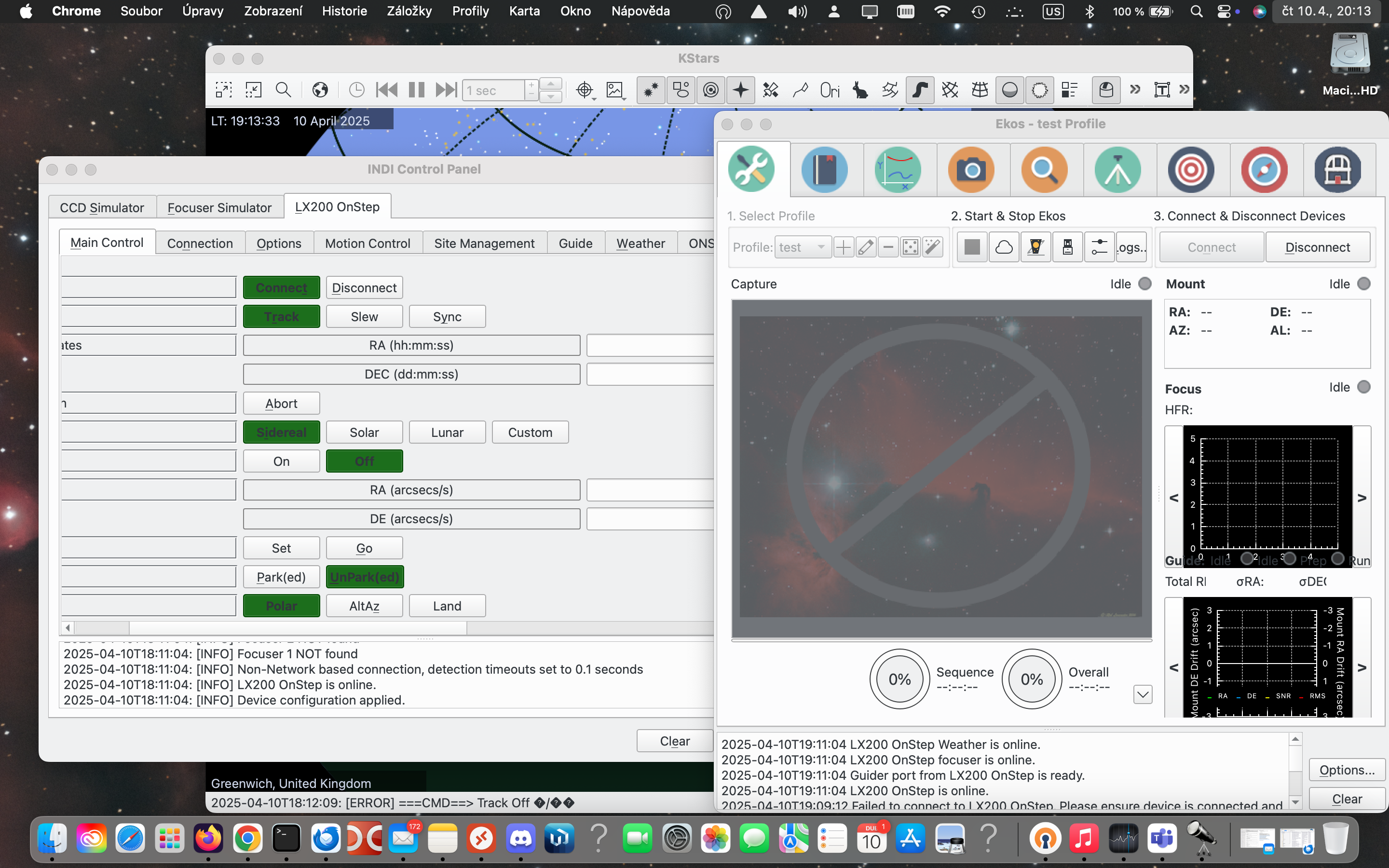

Re: ToupTek - StellaVita
Napsal: 10. 04. 2025, 20:21
od RomanHujer
seestar píše: 10. 04. 2025, 19:04 AA má sice port 7624 vidět, ale k Indi serveru se nepřipojím. K-stars nahlásí chybu
I v aktuální dnešní verzi AA 11.81 to funguje dle očekávání
Snímek obrazovky 2025-04-10 v 20.13.33.png (2.22 MiB) Zobrazeno 3737 x
