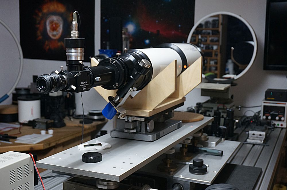

Dovolím si shrnout mou zkušenost s panem Grzybowskim: Posílal jsem mu můj triplet (jen optiku) s popisem problému 1.8.2022. Předtím jsme si vyměnili pár emailů a jeho odhad byl že oprava zabere 4-6 týdnů. Tak jsem mu ten čas nechal a po měsíci a půl se připomněl. Stav byl takový, že se k tomu vůbec nedostal. Požádal jsem svého švagra, který umí německy, a zavolali mu co že se jako děje. Pan G. byl bohužel nemocný a to byl ten důvod, proč to ještě nemá hotovo. Taky říkal, že tam má na stole Takahashi, které má prioritu. A taky LZOS z tohoto vlákna. Tak si říkám ok, dám mu ještě nějaký čas. Pak utekl další měsíc a když už se blížil první listopad, došla mi trpělivost a požádal jsem pana G. ať mi optiku pošle zpět. Na emaily odpovídá jednou týdně (ve čtvrtek kolem desáté večerní), telefony už raději nebere. Trvalo to další dva týdny než mi optika včera přišla zpět. Zaplatil jsem za tuto "službu" 110€ a nemám prakticky nic, jen jednu docela nekvalitní fotografii rozostřené umělé hvězdy. A ta fotografie ani nesouvisí s problémem, který jsem po panu G. chtěl opravit.

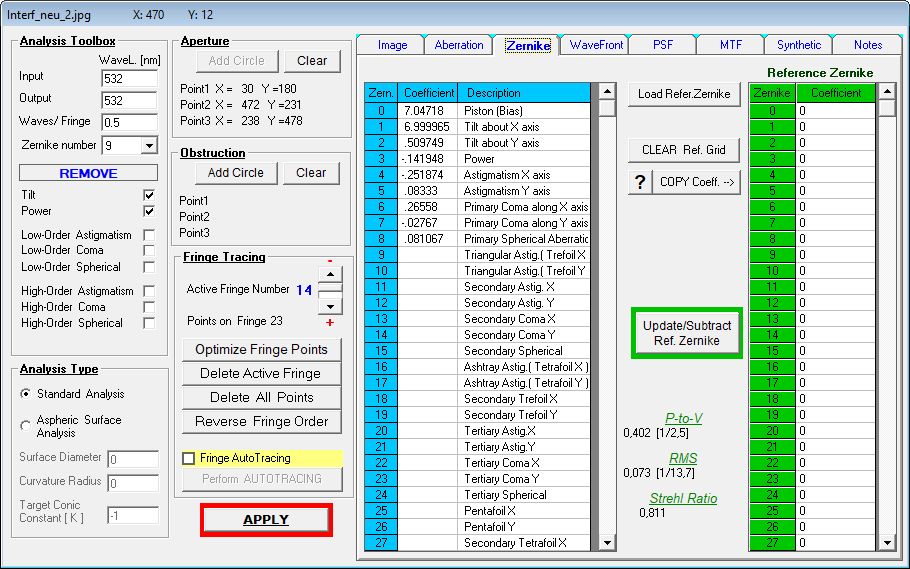

Tak prekvapil a uz mi odpovedel. Pry s tim mel hromadu prace, takze 520 Eur, coz neni lace, ale v zasade to dostal +/- zpet na hodnoty, ktere mel ten LZOS papirove z vyroby. Poslal mi k tomu hafo priloh, tak jenom vybiram:
... pokud by se mne nekdo chtel zeptat, co s tim vsechno delal, tak netusim. Jenom psal, ze ta optika byla opravdu skripla a potreboval cas, aby si to nejak sedlo.

a jeste by vlastne mohlo byt zajimave, co nameril, kdyz jsem mu to poslal (tak jak to mel v ruce i biker.fm a z ceho jsem posilal fotky pri prodeji):

zajimave je, ze kdyz jsem se ho jeste navic ze zajmu ptal, jak srovnatelny je LZOS prodejni test report z 2015 s PtV 0.240, RMS 0.031 a Strehl 0.965 pri 532 nm (zeleny laser, jestli se nepletu) s 0.925 Strehl z jeho testu s 632.8nm (he-ne laser, jestli se opet nepletu), tak mi odpovedel obratem a obsahle mi vysvetloval, proc se nemam tim Strehlem zas tak trapit "Also keine sorge der Asti und Koma ist raus und der Künstliche Stern ist jetzt Rund.". Takze on na tom mailu ve skutecnosti normalne funguje i mimo ctvrtky, jenom se naucil nedpovidat na tuny dotazu "a kdy uz to bude", kdyz to asi sam neumi rict :) ...

To si nemyslim. Predpokladam, ze bys to z tech 0,811 umel vysroubovat minimalne na 0,998 za odpoledne nebo znas nekoho, kdo by to zvladl. Pak prosim nasdilej tip do fora, protoze jsem to tu resil dost dlouho a bez doporuceni na Wolfganga bych mel dalekohled tak maximalne na pozorovani jelenu. Ted to neni absolutni spicka, ale pouzitelny rozhodne bude. Uz ten puvodni report LZOS celkem jasne rikal, ze to neni spickovy kus, ale tesne nad jejich marketingovou hranici 0,95.
