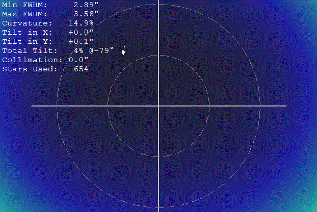

Jenom prosim se hned neleknete - je to seeing Praha-vychod, neni uplne vyladeni backfocus, tilt uz celkem pres CCD Inspektora umim. Mel jsem jenom od pulnoci do tri do rana, ale budu pokracovat, jak pisu ... i proto jsem dal lakavou cenu, protoze verim, ze zkusenejsi to vyladi za jednu noc a vic jak par noci nad tim zase travit nechci, jsem zhyckany z FSQ :)
Příspěvky: 13425
Re: lzos 123/738 podruhe
seeing asi nevadí, kolimaci by to chtělo, ale ty trojúhelníkové hvězdy by taky chtělo poladit, zřejmě moc dotažená objímka optiky... Každopádně LZOS teď jen tak někdo nekoupí pár let, nebudou.

ad Psion - znate to, kdyz mate odedavna doma v krabici takovy divny tubusek, nekdo Vam poradi s kolimaci a Vy po celonocnim cteni for zjistite, ze je to collimation scope Takahashi? Tak tip s objimkou byl spravny - "odrazova kolecka" byla v podstate vedle sebe, takze jsem to zarovnal na stred a zitra za jasneho noci vyzkousim. Diky moc, zase jsem se neco naucil :)

Tak jednoduche srovnani kolmosti objektivu a vytahu zabralo, uz to zacina vypada k svetu, diky. V CDD Inspectorovi uz jsem se dostal s curvature i na 8-9% a backfocus zkousel ladit uz v rozliseni 0.3mm.

Tak po pripominkach zkusenejsich jsem to radeji poslal Biker.FM na optickou lavici na par testu, neb bych nerad nekomu z astrofora prodal horsi nez dokonaly stroj i za tu snizenou cenu. A Biker.FM mi prave potvrdil, ze hlavni problem je opravdu v ulozeni cocek v objimce. A to u tripletu po konci Rohra v Nemecku snad dneska nikdo v EU neopravi, neb je to moc prace. I M.Ludes mi predtim na rychly dotaz s fotkou, kterou jsem tu sdilel, napsal, ze to neni pinched optics ale podle fotky jenom blbe backspacing a kolimace, takze se tim evidentne jen nechtel zabyvat a za opravu mu to taky nestoji.
Takze si to necham na vizual nebo vymyslim nejaky dalsi projekt, kde mne ty kraje nebudou mrzet, protoze uprostred kresli pekne.
Omluva za delsi vysvetleni, treba to nekomu v searchi pomuze, az najde trojuhelniky. A prosim o uzavreni.
