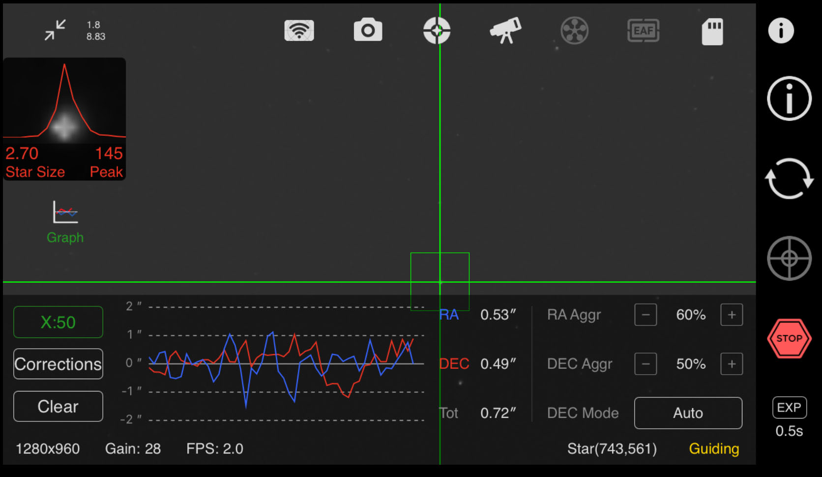

Bill píše: 04. 12. 2021, 08:54 No všichni se ptali spíše na velikost PE a její průběh... To je trošku jiná křivka :-)
Ta je přeci na 1. obrázku - i když jen v malém provedení

2 Bill.
Budeš se divit, ale mám tu přes 20 e-mailů, kde lidi zajímá hlavně průběh křivky pointace, nikoli PE montáže, protože každý, kdo umí číst, si přečetl, že harmonické převodovky mají obecně PE vyšší než šnekový převod, ale jejich PE má výrazně lepší průběh pro pointování. Takže tyto lidi zajímá ten obrázek, který tam je, protože ten určuje její použitelnost na focení, nikoli nějaká pofidérní hodnota PE. Rozumného člověka zajímá výsledná přesnost regulace, nikoli její výchozí podmínky.

Já myslím, Milane, že ta křivka znázorňuje výsledné regulační odchylky celého systému, nikoli PE montáže. Ta musí být určitě řádově vyšší než 1". Korejci u HD montáží bez PEC udávají až +- 25" , ale je pravda, že používají i HD převodovky vel. 14 a 17, kde s klesajícím průměrem PE výrazně roste. Na své EQ-HDI s převodovkou vel. 45 v RA ose jsem naměřil PE -7" + 9", ale nevím, kolik do toho vnesl ten primární převod, takže PE převodovky stejně neznám. Nicméně to už neřeším. Kdo hledá přesnou montáž bez nutnosti pointace, musí vysolit čtvrt mega za kvalitní direct drive, nebo nějakou s třecím převodem, případně precizním šnekem. Pořád si myslím, že montáž, která váží 30 a unese 60 kg bez protizávaží má své výhody. Bezvůlovost je věc, kterou člověk ocení, když trochu rozumí strojařině a ví, co vůle v převodech znamenají pro regulační smyčku.

Jasně, ale já myslím, že podstatný je výsledek při pointaci - a ten je slušný. Sice moc nevybočuje ( k lepšímu ) oproti montážím SW, ale je to něco za něco - jak ostatně píšeš.

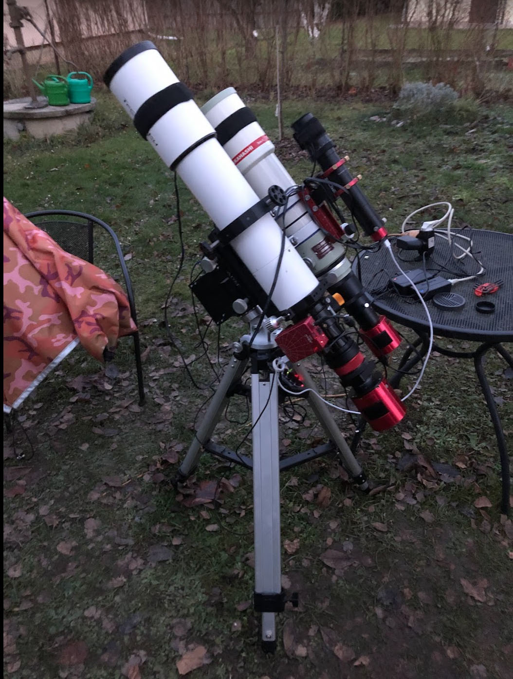

Tak jsem měl v posledních 2 večerech 2 okna po půlhodině s dírou v mracích a mohl jsem tu pointaci testnout.. Bohužel to dalo jen pár snímků, ale mohu říct, že upointuji lepší výsledek než s EQ6Pro při stejné zátěži. Což je na montáž která má i se stavem 8,5kg myslím dost dobré.. Zkusím sem dát nějaké lepší snímky.
Nejdříve jsem naložil jen TAK FS60 + pointer (přístrojová váha jen 3kg), včera pak plnou "zátěžovou" zkoušku s přístrojovou hmotností 13kg (2 refraktory, 2 kamery + pointer). To už je extrém který na této montáži provozovat standardně nebudu, přece jen +13kg přístrojů na hlavě a stativu co má dohromady 8,5kg je v extrémních polohách poněkud risk (věttší poryv větru by to asi dokázal převrátit)..

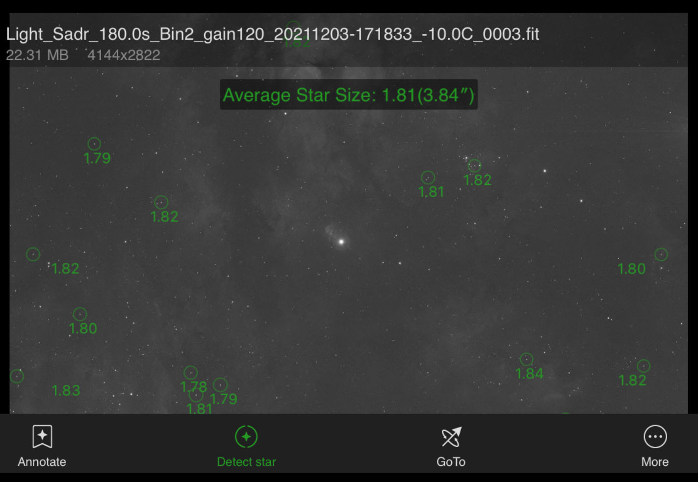

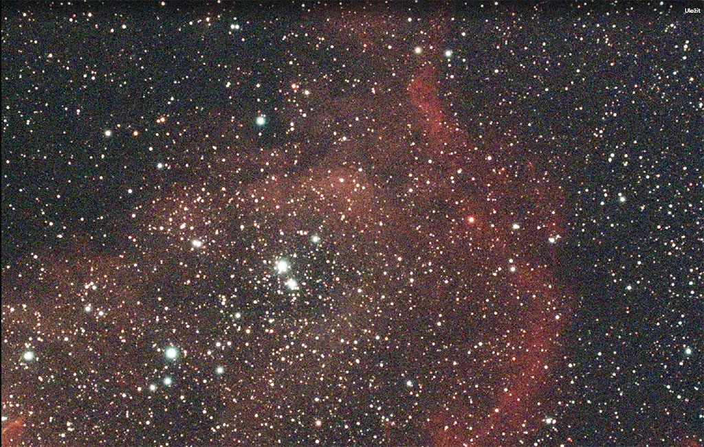

Fotky v lepším rozlišení jsou tady ve veřejném albu: ALBUM
První 2 fotky patří k 600s nekalibrovanému snímku výřezu duše na ASI2600mc (bezvětří, zátěž 3kg).
Další 3 fotky patří k "těžké" sestavě, snímek nestrečnutý nekaliborovaný 180s Sadr na mono ASI294, v podmínkách míných větrných poryvů a v extrémní poloze do zenitu (vysoké namáhání RA osy).

Tady jsou ty fotky. Martin měl problém, je sem nahrát. Pořadí je přehozené, sorry.

Jen poznamenám, že primární plánované konfigurace jsou od 4 (FMA180+FS60) do 7,5kg (FS60+FSQ85).
U CG5 Advanced GT kterou nahrazuji jsem byl rád, když to pointovalo do 2". Tj. myslím že zlepšení bude na této konfiguraci výrazné, skoro dvojnásobné, ale uvidíme až bude víc času a dobrý seeing.
PS. seeing byl dost mizerný a něco určitě přidává i ten lehký stativ.. Ale chtěl jsem se holt vejít do 15kg..
