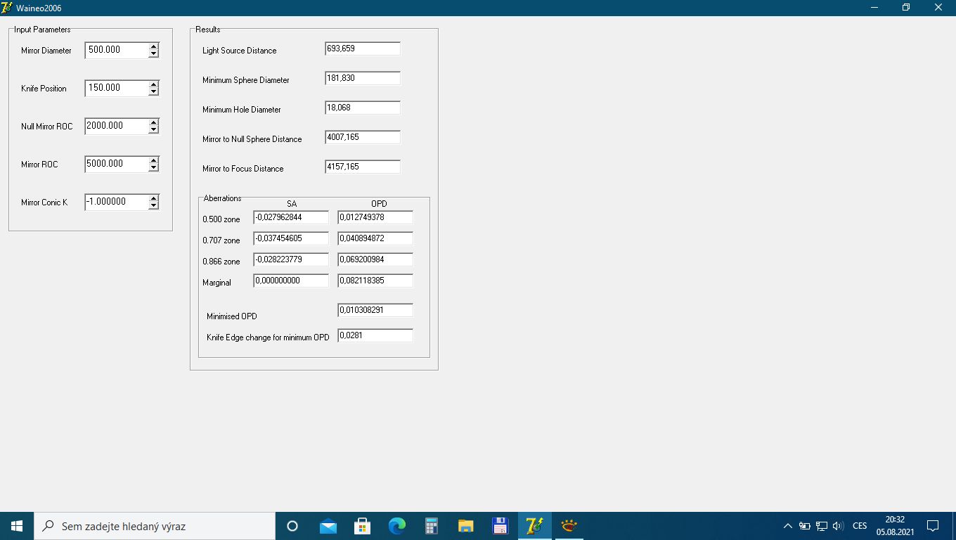

Nulový test Waineo - výsledek zde pro parabolu 500/2500 mm
- Waineo_500-2500mm.jpg (73.65 KiB) Zobrazeno 1304 x
