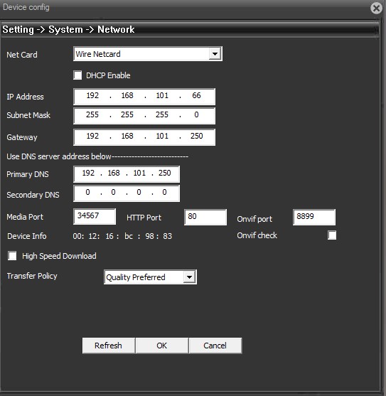

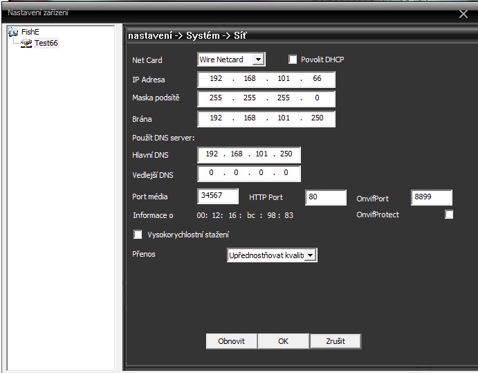

Nemůžu se připojit ze své sítě. Asi něco dělám blbě a nevidím to :oops:
Nastavení staré funkční kamerky je
Old funguje
Old funguje
Nastavení nové nefunkční kamerky je v IE
New IE
New IE
v CMS
New CMS
New CMS
Nová kamerka v síti kamerky funguje s původní i novou IP, v mojí síti ne.
Kdy dám v tabletu (Net Scan) i v PC (ESETem) připojenému do sítě kamerky scanovat připojená IP zařízení vidí stále jen původní IP kamerky, v mojí síti nevidí novou kamerku.

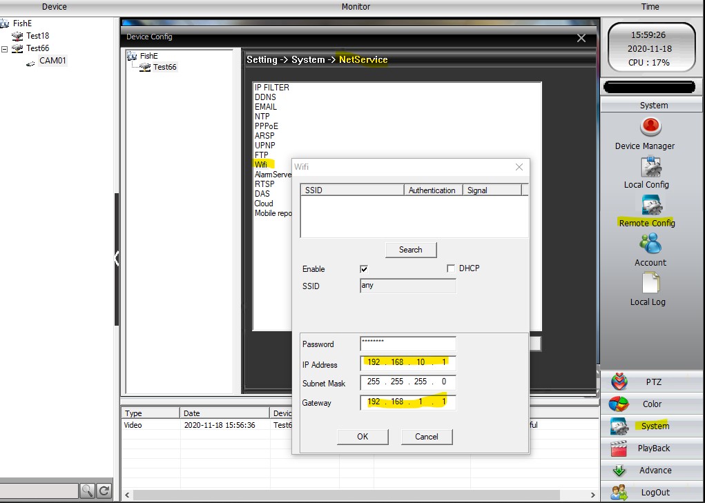

Připojoval jsem se přes wifi. To se nastavuje jinde ?
Je to správně tady ? :oops: Raději se už budu ptát blbě :
Nastavit IP Address z mojí sady třeba 192.168.101.67 a můj Gateway 192.168.101.250. To heslo je pro přístup do té mojí sítě ?
WiFiSetupE
WiFiSetupE
Re: Celooblohovka za pár drobných
Napsal: 18. 11. 2020, 16:21
Už jsem zase u PC. Jo, přesně tam :-) SSID (tvojí sítě, ne any) a heslo tvojí sítě. nejlépe pevnou IP, tedy bez zaškrtlého DHCP, a bránu.
Tamto nastavení co jsi odkazoval předtím, je pro kabel (pokud sis ho k tomu objednal).
Ve stejném místě si rovnou nastav i NTP, aby se ti dobře synchronizoval čas.
Napsal: 18. 11. 2020, 16:38
od midars
Tak jsem to nastavil a už se nepřipojím vůbec. Ta kamera už není vidět ani v seznamu sítí :shock:
