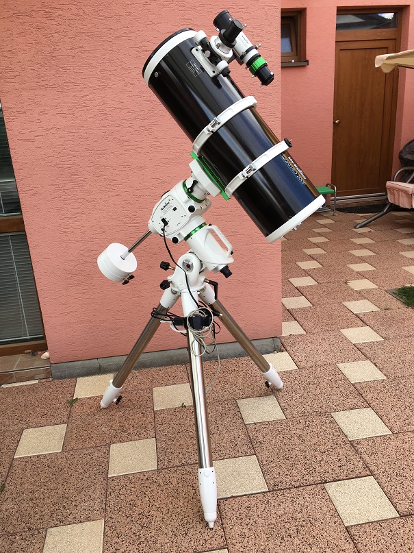

Tak Quattro 8S je doma a musím říct, že na té EQ6 to vypadá dost ,,impozantně,,. Jsem rád, že jsem nešel do té 250, nějak si to nedokážu dost dobře představit
Myslím, že i ta 200 je na tu montáž dost velké ,,hebedo,,
Tak teď už jen nějakou pěknou tmavší noc (bez měsíčního svitu)...

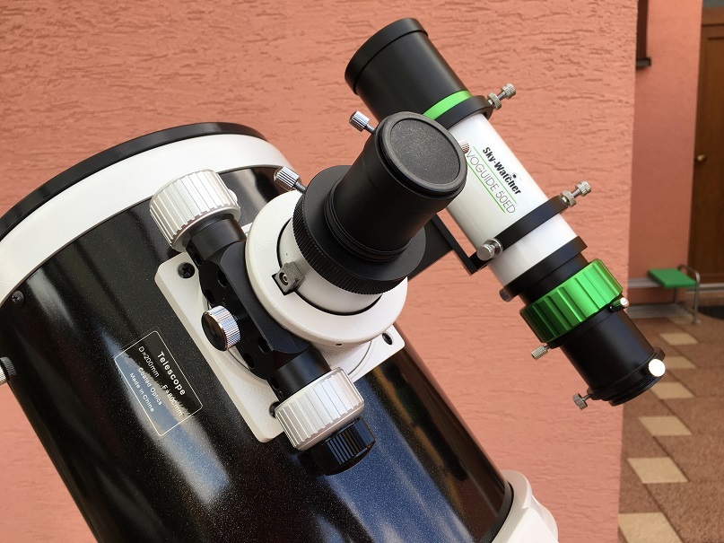

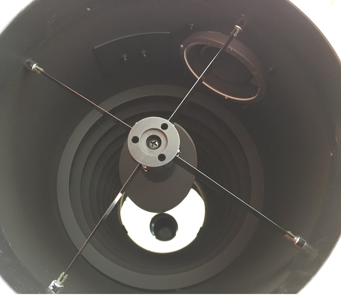

- Quattro 8S tubus_m.jpg (70.11 KiB) Zobrazeno 2429 x
- Quattro 8S detail výtahu_m.jpg (170.96 KiB) Zobrazeno 2429 x
- Quattro 8S na EQ6-R_m.jpg (275.56 KiB) Zobrazeno 2429 x
