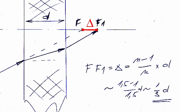

od LukasNestak
Filter skracuje alebo naťahuje efektívnu optickú dĺžku o 1/3 hrúbky skla?
Napsal: 01. 09. 2020, 11:59
Posunuje polohu ohniska dál od objektivu
Napsal: 01. 09. 2020, 12:08
od LukasNestak
Ano, to som si myslel a tak som si vždy všetko prepočítaval, ale toto vyjadrenie Baaderu ma zmiatlo:
The filter is the answer. Although it does not alter the focal length, it shortens the effective length by approx. 1/3 of its thickness. The optical rays follow a different path inside the filter. As the Baader filters are 3 mm thick, 1/3 of this amount is 1 mm. So the glass path of the filter shortens the optical length from 11.5 to 10.5 mm. You are inside the corrector´s tolerance with this value.
Preložené googlom:
Filter je odpoveďou. Aj keď to nemení ohniskovú vzdialenosť, skracuje efektívnu dĺžku o cca. 1/3 jeho hrúbky. Optické lúče sledujú inú cestu vo vnútri filtra. Pretože filtre Baader majú hrúbku 3 mm, 1/3 z tohto množstva je 1 mm. Sklenená dráha filtra teda skracuje optickú dĺžku z 11,5 na 10,5 mm. S touto hodnotou ste v tolerancii korektora.
Napsal: 01. 09. 2020, 13:00
od M_V
To je ale spolu konzistentné, pretože keď do optickej cesty vložíš 3 mm skla, ktoré má optickú dĺžku 2 mm tak musíš ten milimeter o ktorý sa skrátila optická dĺžka nahnať tým, že posunieš okulár/senzor o milimeter ďalej od objektívu.
Napsal: 01. 09. 2020, 14:16
od nou
Staci sa pozriet na obrazok lomu svetla v plochej doske https://cs.wikipedia.org/wiki/Lom_vln%C ... 3%AD_desce a je hned jasne preco sa posuva ohnisko dalej. Tym padom filter efektivne skracuje opticku vzdialenost.
Napsal: 01. 09. 2020, 14:54
Ale prosím tě, od kdy planparalelní deska zkracuje ohniskovou vzdálenost ??? Pokud vím, tak pouze posune ohnisko směrem dál od objektivu, pro běžné rozsahy indexu lomu zhruba o 1/3 tloušťky toho skla, přesně o:
(n-1)/n * t, kde n je index lomu a t tloušťka destičky.
Ale ohnisková vzdálenost zůstane identická, pouze obraz vzniká o kousek dál.
Samozřejmě za předpokladu, že je relativně tenká ve srovnání s ohniskem. U větších tloušťek a kratinkých ohnisek tam kromě posunu začne zanášet optické aberace. Zrovna tak při náklonu (hlavně větším).
nou píše:Staci sa pozriet na obrazok lomu svetla v plochej doske https://cs.wikipedia.org/wiki/Lom_vln%C ... 3%AD_desce a je hned jasne preco sa posuva ohnisko dalej. Tym padom filter efektivne skracuje opticku vzdialenost.
Napsal: 01. 09. 2020, 14:57
Doufám, že obrázek od ruky na to stačí.Původní ohnisko F, nová poloha F1, posuv = delta. Ohnisková vzdálenost zůstává.
