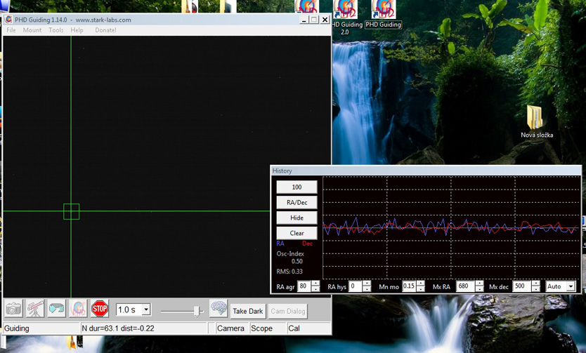

Ahoj.Tak jsem si vzpoměl a udělal fotku obrazovky.Je to v zenitu (m51),u horizontu je to horší.
Snad ti to k něčemu bude.Pointér 70/500 a orion starshoot(QHY5)

Děkuji za ukázku. Jen mě zaráží že používáte vesměs starší verze PHD, co je na té aktuální špatně?
