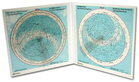

Nestačila by na to (s patřičným omezením přesnosti) i otočná mapa hvězdné oblohy? Mám oranžovou od pražské hvězdárny:
Když objekt otočím pod stupnici výšky nad obzorem, dostanu jeho maximální výšku a po obvodu čas pro každý den v roce?

obávám se, že přesnost +/- 0,5 st. , se kterou odečtu výšku na mé staré "Sirius" mapě s průměrem 35 cm, je pro účely tazatele nedostatečná . Ale v principu ano, jak se říká na radiu Jerevan
- sirius_sternkarte.jpg (84.65 KiB) Zobrazeno 3309 x

Tak s touhle přesností ti na to opravdu stačí otáčivá mapa.
