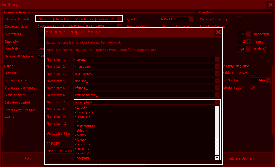

@nou: Prosím Ťa, nevedeli by ste zapracovať do EKosu to, aby v názve súboru bola aj teplota senzoru? V prípade nechladene kamery, obzvlášť DSLR, je to mimoriadna pomoc. Do fitsu sa to dostane ako atribút, ale do raw súboru sa to nedostane. A možno aj iné atribúty...
Fotil som cez Backyard EOS a ten to mal mega prepracovaé v tejto veci - možeš si parametricky zoskladať celú štruktúru názvu fajlu ako potrebujes a vyberáš si zo zoznamu atribútov, ktoré je možné použiť. De facto si vieš editovať template pre názov fajlu.
Keď v noci fotíš a mení sa teplota čipu, je dobré vedieť, aké bola teplota čipu v nejakom čase, aký bol priebeh klesania. Potom sa dá skalibrovať časť fotiek s jednými darkami a druhá časť s inými darkami. A tiež vyrobiť kopu darkov - tam potrebuješ vedieť, aá bola teplota čipu. (Ja fotím darky tak, že to nechám vonku celú noc, nafotí sa mrte darkov a potom to podla teploty roztriedim.)
Teraz to v EKose riešim tak, že robím sekvencie, jeden z 10 snímkov je fits, a potom to lúštim z fitsov. Ale jednak to komplikuje sekvencie, druhak je to zbytočný fits a nakoniec každý fits musím postupne otvárať, nie je to pohodlné.
Keď je to v názve súboru, mám zoradené fajly podľa času fotenia a vidím celý priebeh teploty - kuknem a vidím. A mám aj nejaký prehľad o tom, ako sa to menilo.

Prikladám obrázky z Backyard EOS pre inšpiráciu. Hore je vidno hotový template, na tom editor a v editore výber jednotlivých atribútov.
Toto, čo je tam navolené, vyrobí takýto názov fajlu: M33_LIGHT_300s_1600iso_f5-6_-11f_IDAS_scopera_scopedec_20230309-09h10m56s636ms.cr2 .

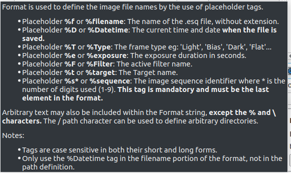

Na INDI foru je vlákno k tomu tématu: https://www.indilib.org/forum/wish-list ... tting.html
Re: INDI, KStars a Ekos
Tak v aktuálnej verzii to už je implementované. Len tam chýba tá teplota senzoru.
