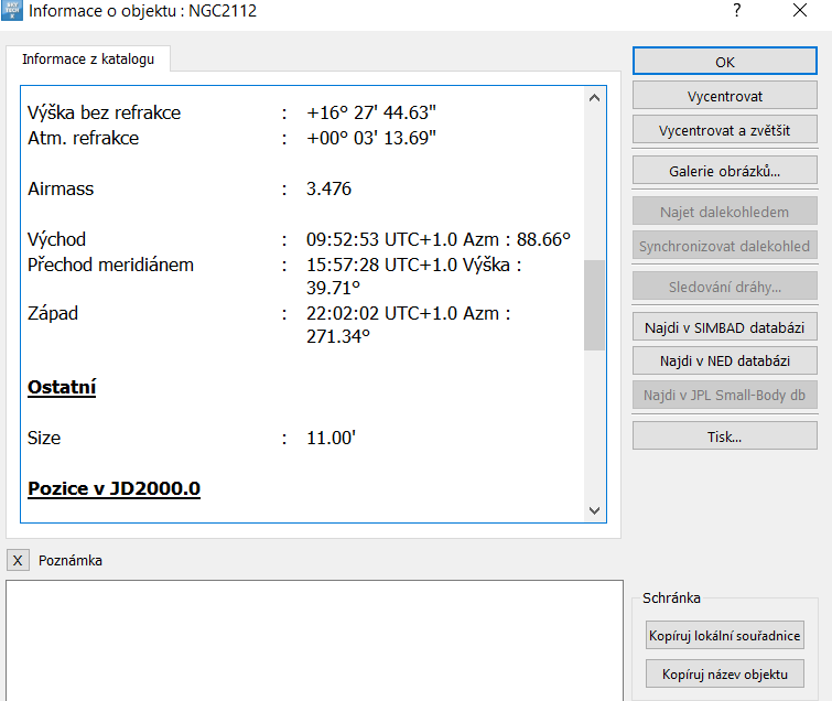

Dá se nějak spočítat, kdy bude objekt na obloze v nejvyšší možné poloze? Mám na mysli datum a čas jeho maximálního úhlu vůči horizontu. Domnívám se, že by to mělo jít při znalosti R.A., Dec a souřadnic lokace, odkud ho chci pozorovat. Nebo se mýlím?

Lukáši , stáhni si Cartes de Ciel a tam v detailech u kaženého objektu je uveden tranzit a nejvyšší výška pro zadané datum .

hades píše:Dá se nějak spočítat, kdy bude objekt na obloze v nejvyšší možné poloze? Mám na mysli datum a čas jeho maximálního úhlu vůči horizontu. Domnívám se, že by to mělo jít při znalosti R.A., Dec a souřadnic lokace, odkud ho chci pozorovat. Nebo se mýlím?
Tak, jak se přesně ptáš, na to neexistuje odpověď - resp. existuje nekonečně mnoho kombinací čas/datum :)
Jedno z toho si musíš zvolit.

Pokud se deklinace objektu mění v závislosti na datu (třeba pro objekty Sluneční soustavy), pak hledaným datem je datum s maximální (severní) deklinací a ten si prostě musíš vyhledat (když odhlédneme od složitějších příkladů typu, že objekt je blízko pólu, nebo pozorovatel blízko rovníku apod.).
Pokud jde o čas, tak ten určíš takto:
- Okamžitý Místní hvězdný čas (MHČ) je roven RA objektů, které právě kulminují (tj. jsou nejvýše nad obzorem).
- MHČ se mění s časem, je tedy třeba zjistit, ve kterém čase MHČ=RA objektu.
- Jak se spočte MHČ najdeš třeba zde: https://cs.wikipedia.org/wiki/Hv%C4%9Bz ... D_%C4%8Das

Jde o mi o DSO, ne objekty sluneční soustavy. Zatím to dělám tak, že si objekt najdu ve Stellariu a ručně hledám datum a čas, kdy bude nejvýš na obloze. Je to ale dost pracné. Všiml jsem si ale, že to má nějakou souvislost s RA/DEC vybraného objektu. Pokud to je jak píše MilAn, tak je moje představa mylná.
Napsal: 12. 02. 2020, 16:13
Tak vzhledem k tomu, že se nám obloha "otočí " za jeden den, tak každý den ten objekt kulminuje. Ale čas se posouvá akulminuje čím dál dříve ( a dříve samozřejmě zapadá) . A kulminuje vždy ve stejné výšce , dané deklinací a zeměpisnou šířkou.
Stačí přejít na jiné PC planetárium, které tedy ukazuje čas kulminace pro daný den , pokud tohle Stelarium neumí ( nevím, tohle obrázkové planetárium na mém, PC bylo asi hodinu :) , než jsem jej smazal )

Pro DSO to nastává vždy 1x za den, ale v závislosti na datu vždy v jiný čas. Stačí tedy ignorovat první souvětí mého návodu a postupovat až od toho dalšího.

V novších verziách má Stellarium na tento účel okno astronomických výpočtov. Zobrazujú sa v ňom údaje pre aktuálne nastavený deň (v okne Dátum a čas) a súradnice (v okne Zemepisná poloha). Potom sa pre určitý objekt dajú získať tieto údaje v tabuľke podľa vybraného katalógu (karta Polohy), alebo sa dajú zobraziť formou grafu (karta Grafy). Napr pre M42 (červenou je výška M42 nad horizontom v čase pre moju zemepisnú polohu a dnešný dátum, modré krivky sú pre Slnko a Mesiac)

V Stellariu je po stlaceni F10 mozne vypocitat Tranzits, uvedena je aj vyska nad horizontom. To nieje to co potrebujete?

Ve Skytech X stačí kliknout na patřičný objekt a všechny informace jsou buď v postranním okně ( je -li otevřeno,) nebo potom ve vyskakovacím.

Myslim ze hades hlada toto. Teda ako vysoko je objekt pocas roka. Ako je vidno tak Rigel je o 22h najvyssie okolo noveho roka. Pre aktualny datum je uvedeny aj cas prechodu cez meridian staci si nastavit aby sa to zobrazovalo.
