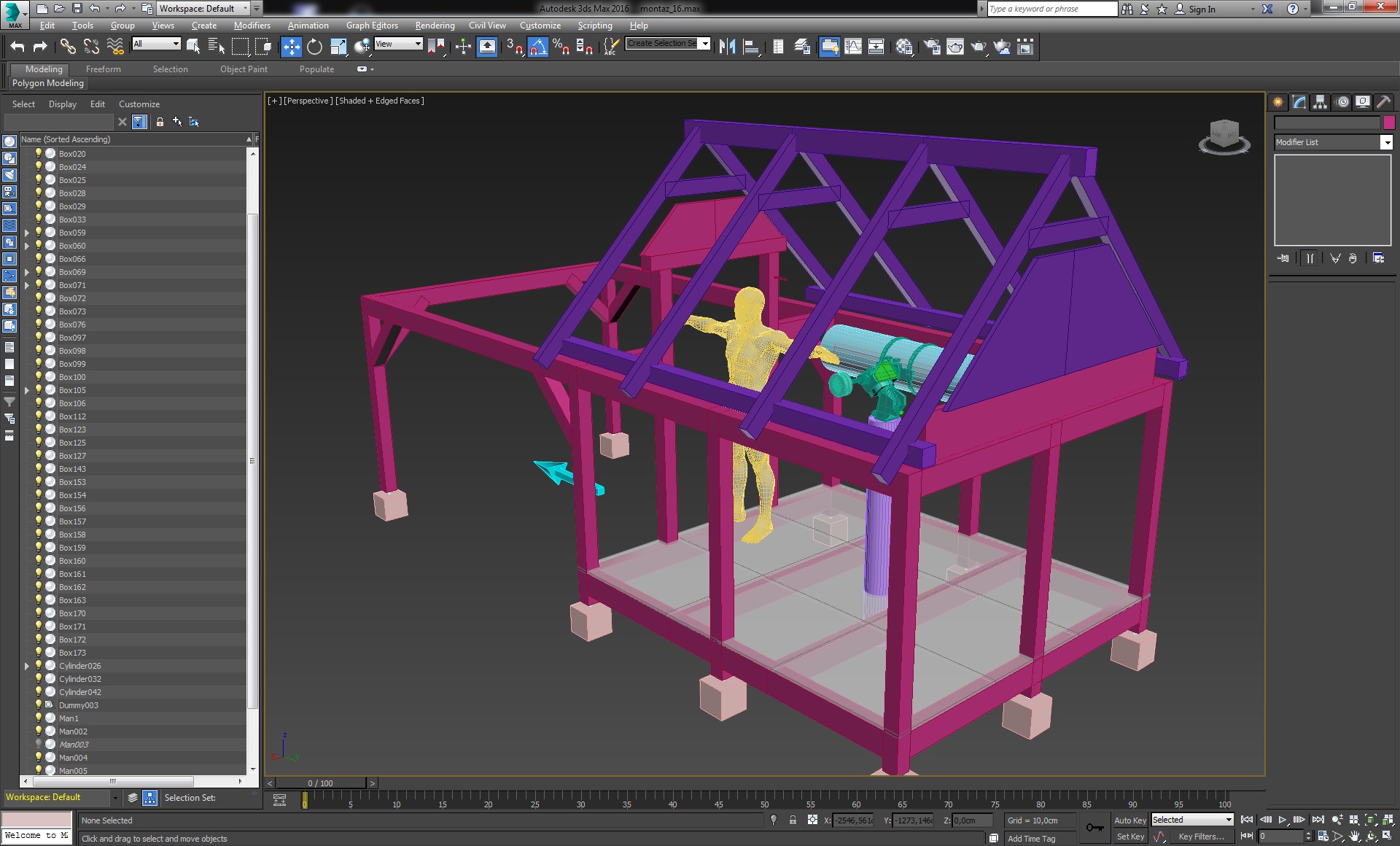

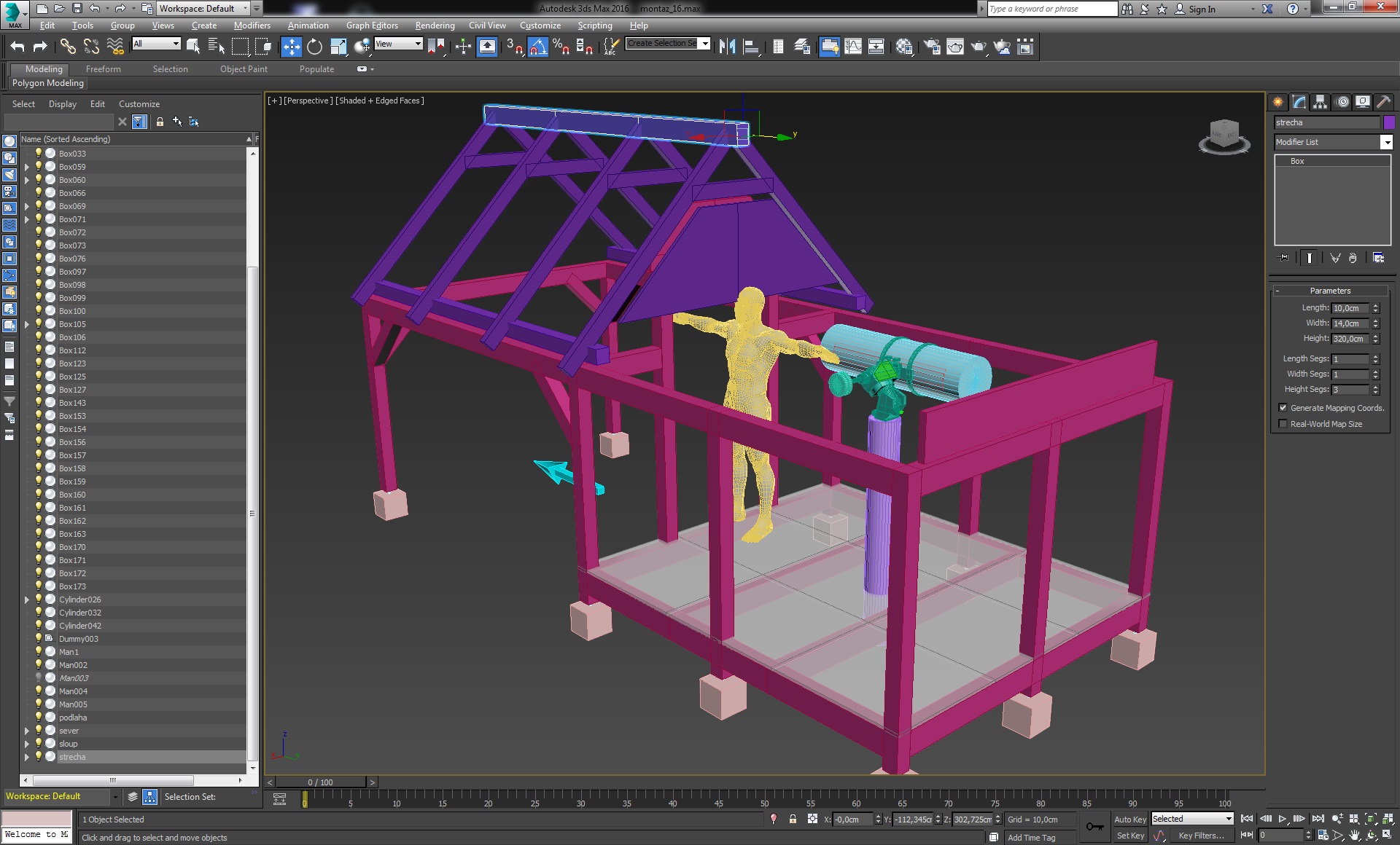

No ja si celej vecer lamu mezitím hlavu, predelal jsem trochu rozmery, tramy a krokve jsem dimenzoval dle instrukci Pvella. Musel jsem zvýšit celkovou vysku vertikálních tramu o 20cm, aby se tam vesla i podlaha. TIm padem mi narostl i sloup na 120cm od podlahy, kriz montaze je cca na urovni hornich tramu s pojezdovym Lkem, tedy cca150cm od podlahy. vyska zabetonovaného plnyho sloupu by byla strasna 2,5m..takze to udelam spis tak, ze bude betonovej sloup se sroubama a pak bude nadstavba zelezneho svařovaného sloupu pro montaz samotnou .
Implementoval jsem i vchod podle navrhu Milana, tedy ze severni strany a vypada to dobře - tam je rovněž zbytek stitu napevno. Druhy stit jsem musel rozdělit na dve casti, z nichž mensi zustava na jizni strane budky a vetsi pak cestuje se strechou. Princip je takovej ze po vchodu do budky, se dalekohled presune z uskladňovací vertikalni polohy do horizontalni a az pak se odsune strecha. Prozatím me nenapada, jak to udelat jinak a jednoduseji..trochu blby je, ze diky te spodni casti rozdeleneho stitu se tak nedostanu niz nez 20° nad horizont. Coz zas az tak asi nevadi, protože mam v dalce stejnak stromy a o moc niz bych se stejnak nedostal kvůli nim.
Ještě k te strese - napadlo me, ze prostor nade dverma je v podstate hluchy místo a strecha by se mohla zpevnit o něco delšími kleštinami, které by byly tesne nad dvermi ( pod kazdym parem krokvi). Pomohlo by to ke zpevneni konstrukce strechy?
zavreno.. otevreno:
zavreno.. otevreno:

Teď jsem už ale nějak přestal chápat tu celou filosofii. Ty si dáš kleštiny co nejvýše kvůli dalekohledu, a pak to nepotřebuješ, protože si dalekohled položíš. Rozdělíš jížní čelo a to tak, že si cloníš obzor. Proč ? A tím, že si dalekohled odaretuješ z parkovací polohy a pak ho tam budeš zase ručně strkat, dojde k tomu, že ti dalekohled bude pokaždé najíždět nějak nepřesně. Tohle mi přijde celé nějak překombinované - z naprosto jednoduché věci se dopracovat ke zhoršení všech funkcí.
A jen ke konstrukci. Podle mě to máš všechno zbytečně předimenzované.Ale dobře, ničemu to nevadí .Co mi tam vadí je to , že máš všechny vodorovné prvky dělené- ty by měly být průběžné a svislé jako rozpory vložené.
Stejně si ale myslím, že by to měl navrhnout buď ten, kdo to bude dělat, nebo kdo těmhle stavbám rozumí , a to včetně skladby a dimenzí.Pokud tam bude ve stěně izolace, měla by se tomu přizpůsobit už konstrukce. Zrovna tak u celkové velikosti, pokud to je jen trochu možná, přizpůsobil bych se rozměrům desek na oplášťování a podobně. Je blbé někde nastavovat pár cm- když to není nutné z jiného důvodu než toho, že jsem si řekl, udělám to 2,80 a pak zjistím , že jsou desky 2,75....
Milan má pravdu. vodorovné trámy jsou průběžné. OSB desky jsou 2500/625 nebo 2500/675.
Jinak celá ta konstrukce je až až. Dojdi se podívat do OBI atd. S čeho jsou Ty chatky a přístřešky na auta.
no zatím z toho mam stejnej pocit, jak ty MIlane, taky me to prijde prekombinovany, ale nevim jak docilit toho, aby dalekohled mohl videt zaroven na jizni obzor, a mohl bys zaroven odsunout strechu i se stitem, aniz bys ten dalekohled tomu nejak neprizpusobil, protože potrebujes kriz mit zhruba na urovni ty hrany. Ten stit na jihu byt musi, ale jak se ho zbavit při posunu strechy, protože logicky nemůže projit přes dalekohled.
A ziju v domeni, ze newtony se mají skladovat ve vertikalni poloze kvůli zrcadlu. Nejake stity ta stavba mit musí a jak to udelat jednoduse porad hledam..
