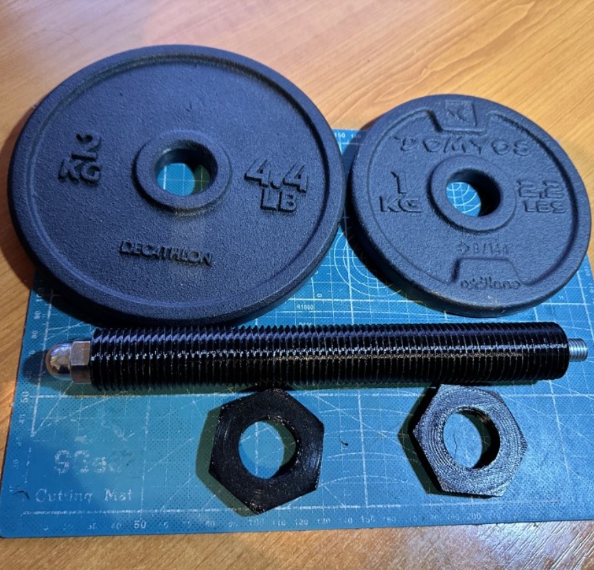

Ahoj
třeba se to bude hodit
Levné závaží pro AM5

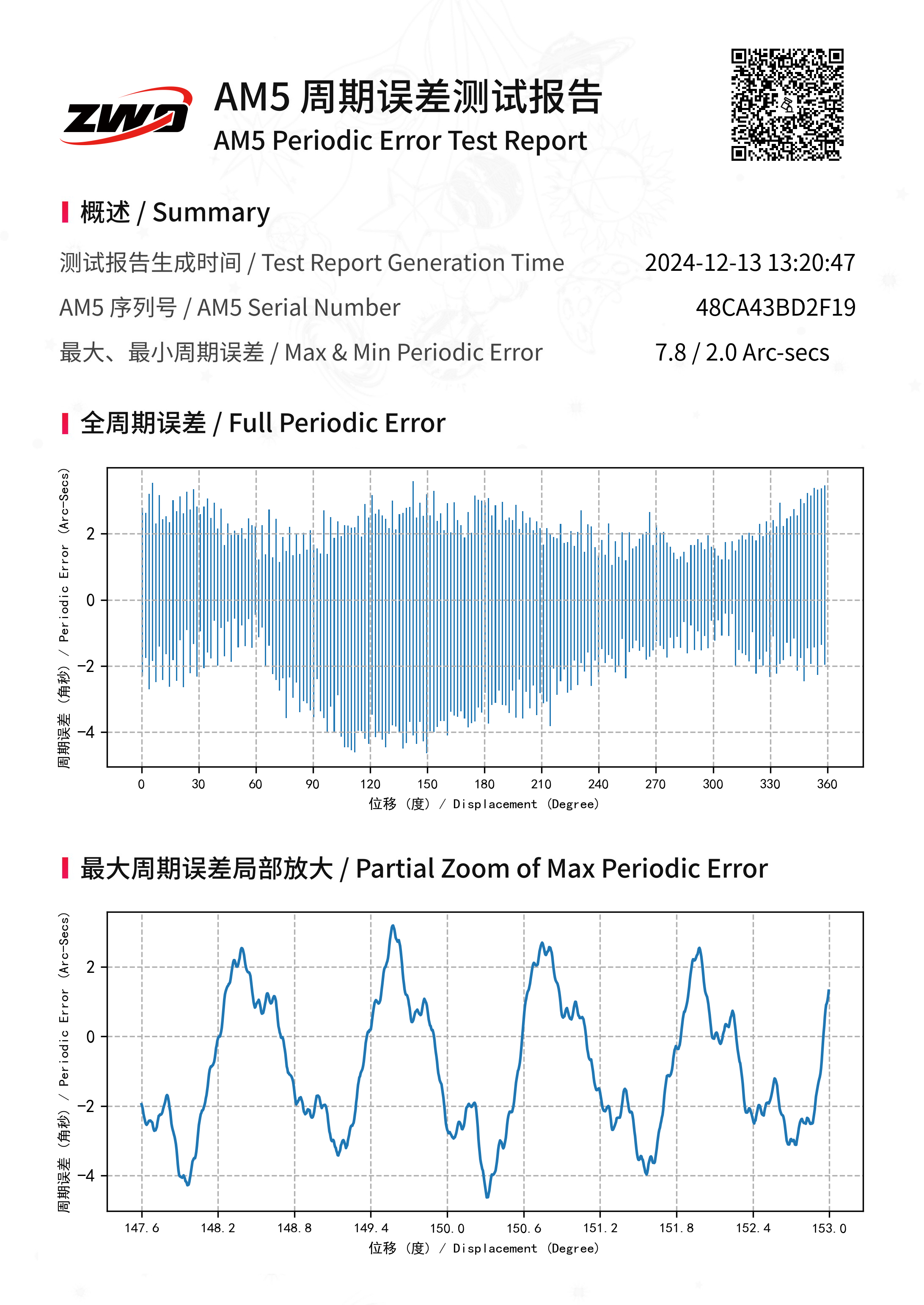

Kostky jsou vrženy - koupí jsem vstoupil do rodiny AM5N. Když jsem ho vybalovat skoro jsem se vyděsil neb označení N je pouze na papundeklové krabici. Všude jinde je jen AM5,
AM5 je i na měřícím protokolu Obrázek.
Podle vývodů na sedle ( USB a napájení 12V) a LED BT to N je ;).

zajimave je, jak vsichni, kdo verejne postnou ten AM5 periodic error test report maji nejake neuveritelne nizke hodnoty...
ja mam max 13.4 a min 7.5 arcsec PE :D :D :D

U mojej AM5 (nie N) sú hodnoty násobne vyššie a i napriek tomu v pohode pointuje i na 0,5".
