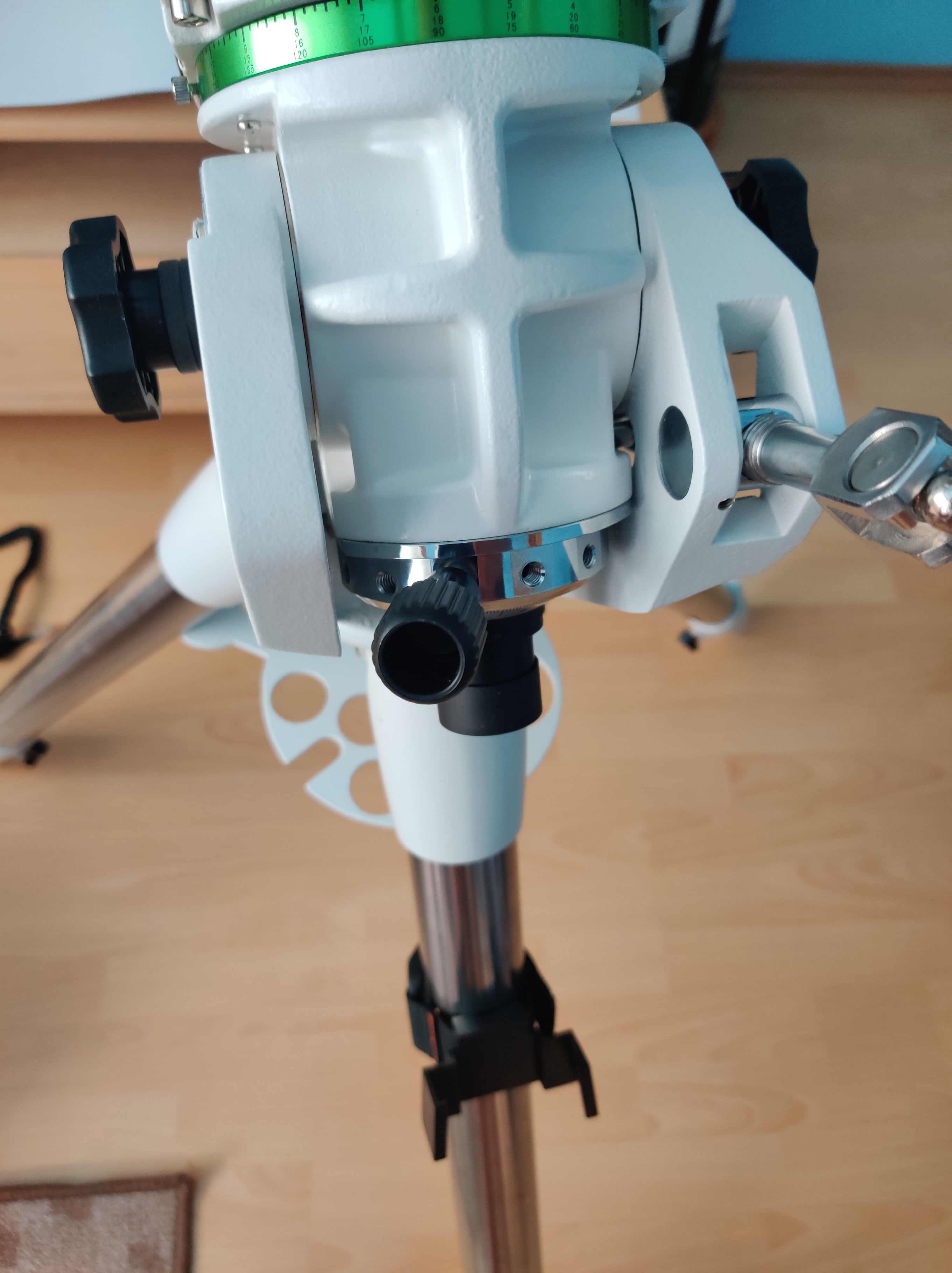

Ahoj, ospravedlňujem sa, ak to tu už raz bolo, vyhľadávaním som nič nenašiel a nemám čas prechádzať úplne celú tému, chcem vedieť kde je problém a pokiaľ možno ho vyriešiť výmenou.
Práve mi prišla novo kúpená Az-eq6 GT. Po základnom zostavení som na ňu naložil teleskop a hľa, objavil sa problém. Rektascenzia nedrží, aj keď je úplne zatiahnuta. Keď je teleskop vo vodorovnej polohe, nie je žiadny problém, logicky, ale akonáhle ho dám do inej polohy a rektascenziu zatiahnem, proste ho neudrží a teleskop sa hýbe. Teleskop má asi 15kg, čiže neprevysuje nosnosť. Určite to nie je normálne a ani bezpečné. Na starej EQ6 Pro, ktorú som mal držala rektascenzia pevne v akejkoľvek polohe teleskopu a nie to že som s ním dokázal aj pri zatiahnutej RA hýbať. Proste to nechápem. Všetky skrutky sú pevné zatiahnuté, nikde žiadna vôľa.
Deklinacia je pevná ako skala.
Kde môže byť problém?

Pokud drží ve vodorovné poloze a dalekohled je vyvážený, tak ani v jiné poloze není přeci žádná síla, která by s ním měla někam otáčet.
Je al epravda, že to nijak extra nedrží, je potřeba dost utáhnout ustanovku. Drží to na tření a mazadlo tomu moc nepomáhá :)

Příspěvek od AstroM »
Vo vodorovnej polohe drží, ale to len vďaka závažiam, ktoré sú na opačnom konci. Vyvážiť ďalekohľad je ťažké, nakoľko aj keď je RA zatiahnuta, hýbe sa ako keby bola uvoľnená, iba o kúsok ťažšie. Dokonca aj keď RA skrutku na tom prstenci posuniem o jeden závit a zatiahnme na maximum, stále sa hýbe a posúvať sa ju ešte ďalej bojím, nakoľko potom na úplne zatiahnutie treba extrémne veľkú silu a vkastne sa už ani poriadne nedá uvoľniť.
Je to iný systém utahovania ako na EQ6 Pro? Lebo ako som spomínal, tam to drží pevne a nikto s tým ani len nepohne.

kdyz jsi dotah az na doraz, zkus vysroubovat ten sroub, kterym se RA osa utahuje a zasroubuj ho o dve tri dirky dozadu a zkus jeste dotahnout, jestli to jde
nosuh píše:kdyz jsi dotah az na doraz, zkus vysroubovat ten sroub, kterym se RA osa utahuje a zasroubuj ho o dve tri dirky dozadu a zkus jeste dotahnout, jestli to jde
Áno, to ide. O jednu dierku sa to ešte dá v pohode utiahnuť na maximum, ale ajtak sa RA stále hýbe. Ak to posuniem o 2, už sa to na maximum zatiahnuť nedá, respektíve treba takú silu, že by som asi zlomil závit.

Pokud ti takhle ta ručka už naráží, tak je potřeba ji přesadit do jiné díry, aby se dotáhla silou někde uprostřed.Ta funkce spojky je jiná než na EQ6

#269
Příspěvek od nosuh »
jj, tak to uz dal neutahuj, to mas asi utazeny dost
MilAN píše:Pokud ti takhle ta ručka už naráží, tak je potřeba ji přesadit do jiné díry, aby se dotáhla silou někde uprostřed.Ta funkce spojky je jiná než na EQ6
Ale aj keď ju posuniem o jeden závit doprava, kde je pri takom optimálnom zatiahnutí s rozumnou silou asi v takejto polohe, ajtak sa RA os stále hýbe. Síce ťažšie, ale ajtak.
Dokonca aj keď ju zatiahnem s použitím podľa mňa neprimeranej sily až ku okraju, stále sa dá s RA osou hýbať.
