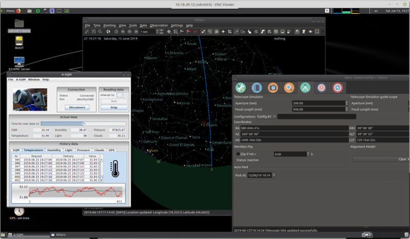

RPi je fajn. Vykonove to taky celkem jde, ale USB 2.0 je hotova katastrofa. Hledal jsem nahradu a nasel jsem ji.
Nahrada se jmenuje Odroid N2. Sel jsem primo do verze s 4GB Ram, pameti je vzdy malo
Jak bylo receno, pameti je malo a koupil jsem rovnou 128GB eMMC. Co se tyce spotreby, tedy odberu I, v klidu cca 0.57A a pri "plnem zatizeni" 0.9A. Zde je patrny mensi narok na baterii v terenu (kazdy mA se pocita k dobru).
Odroid nema WiFi, velka skoda. Aby jsem vyresil bezdratove pripojeni, nabizi se dvoji reseni. USB dongle (prijdu o jeden USB port
) nebo nejaky mini pidi router s RJ45 a WiFi. Takovy jsem nasel a ten mam ted pripojeny k Odroidu, napajeni 5V, Kdyz uz jsme u toho napajeni, pro Odroid neni treba nic resit. Dle datasheetu vstupni napeti je v rozsahu 7.5V - 18V. No co si muzeme vice prat ...
Jiz probehly prvni testy a uspesne, jsem spokojeny.
Stahovani dat z ASI1600 pres USB3, no co k tomu dodat. Nic, tady to je jasne.
Obnazeny Odroid v cele sve plne krase Naistaloval jsem i SSH a muzu se pripojit na Odroid z kterehokoliv zarizeni a spustit si shell. Uzasny to pomocnik kdyby treba spadl VNC server. Nahodim ho znovu a jede se dal bez ztraty kyticky.
Pripojil jsem se z NB pres SSH na Odroid a ve shellu spoustim x11vnc server (tedy ten se spousti automaticky pri startu, ale co kdyz treba spadne ze). A zde je krasne videt KStars, INDI a navic mam spusteny program A-SQM (mi to nedalo a musim se pochlubit vlastnim vytvorem
V Odroidu bude i microSD karta a na ni zalohy konfiguraku a data dle vlastni potreby.
Do teto chvile byla sama chvala. Je cas i na nejake to negativum. Jedno jsem nasel, ale to neni chyba Odroidu. Nyni pouzivam x11vnc a ten je docela pomaly, nejvic to je poznat kdyz chci premistit okno na obrazovce. Des a hruza (tedy zase az tak zle to neni
). Budu hledat nejakou rozumnou rychlejsi alternativu. Na RPi se pouziva Real VNC server (nejak tu licenci poresili, legalne). Taky by jsem ho rad mel i nadale, ale dat takove velke vypalne a navic kazdy rok ... Kdyby to bylo jednorazove, tak to mozna preziju.
Jeste kdyby treba nekoho zajimalo jaky je rozdil ve velikosti ... Na obrazku je videt obsazeni vsech 4 USB portu (EQDirect, Focuser, ASI1600, GPS). Z ASI1600 je pak pripojena G1-2000 na pointaci a filtrove kolo.
A tim konci dnesni info k HW upgrade z RPi.

Jeste pridavam screen vytizeni procesoru.
