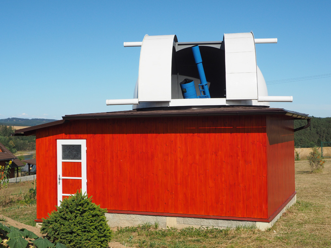

Tak po delší odmlce jsem konečně dospěl k snad zdárnému konci. Na obrázku vidíte finální podobu nové hvězdárničky.
V kopuli je moje původní montáž z Poličky, spolu s hlavními přístroji ( Refr.150/2340 + Newton 300/1200)
Tak a teď již jen pozorovat, měřit, fotit ...
Více obrázků ze stavby je na Facebooku, určitě již řada z vás zhlédla.

Příspěvky: 8414
#2454
Nádhera!

Romane, to je paráda. Že ty sis tam udělal i ložnici :)
A teď rychle pozorovat a fotit !!

Krása nebeská a blahopřeju k nové hvězdárně. Taky pěkný výhled, jó to bych bral :)

Profesionální práce a super vybavení! Velká gratulace a ať hvězdárna slouží!!!

Vypadá to na jednu z těch povedených konstrukcí - pěkné, dal jste si práci, to je vidět... A jak to vypadá ergonomicky kolem montáže? Nemusí se příliš šplhat kolem dalekohledů? Ten vršek schůdků i newton tomu možná nasvědčují. Prosím jen pro zajímavost - jaká je výška od podlahy ke spodní hraně štěrbiny? Nechci šťourat - jen mne to tak napadlo :idea:

Pánové děkuji za reakce, samozřejmě to není ani zdaleka ideální, ale co se dá dělat?! :(
To MilAN:
Ložnice tam zatím není, ale místo na válendu pod okny je, takže až si osahám práci ve hvězdárničce a zjistím, že na to správném místě je na tu postel místo, tak ji tam dám.
To Homer:
Ergonomicky je to samozřejmě slabší, ono už jenom dát na jednu montáž refraktor s více než dvěma metry ohniska a Newton s 1,2 m ohniskem jde proti sobě. S Newtonem se bued hlavně fotit a dělat CCD fotometrie, takže tam se moc nepoleze, no a k refraktoru když se pozoruje poblíž obzoru to bude chtít schůdky, nebo alespoň něco pod nohy. Spodní hrana štěrbiny je cca ve výšce 2,2 m od podlahy, přesně nevím, mohu změřit.
Problémy se samozřejmě objeví během prvních nocí práce.
