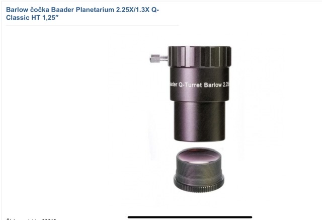

Baader barlow planetárium 2,25 Q Classic HT
Napsal: 20. 03. 2021, 09:24
od petr74
Zdravím uvažují o koupi tohoto barlow tak se chci zeptat jestli s nim má někdo skusenost

Re: Baader barlow planetárium 2,25 Q Classic HT
Napsal: 29. 03. 2021, 22:17
od duri_jk
petr74 píše:Zdravím uvažují o koupi tohoto barlow tak se chci zeptat jestli s nim má někdo skusenost D26DC322-C81C-4DBB-8B91-D67DB6C8BC3A.jpeg
Tuto barlowku mam a ja osobne ju povazujem za dobru. Na druhej strane musim povedat, ze mam viac barlowiek a pri beznom pozorovani nevidim rozdiel medi Televue 2.5x, celestron ultima 2x, GSO 2x 2" ED barlow a tymto Q-barlowom. Zda sa mi, ze tejto stvorice ma problem Ultima pri velmi jasnych objektoch, ma trosku horsi kontrast. Neviem ci je to tym, ze ostatne maju modernejsie coatingy alebo niecim inym.
Len si daj pozor na jednu vec, ako 1.25x barlow ju vyuzijes bri BCO oklularoch (okrem 6mm) a mozno pri zopar dalsich, kde je prva sosovka zanorena asi 12mm vnutri okularu - takychto okularov nie je na trhu vela - pomeraj si tie co mas. Takze pocitaj s snou ako ako 2.25x. Ale dobre znasa aj predlzenie vzdialenosti medzi okularom a barlow clenom. Tu najdes nejake cisla a fotky (linka v texte) ak ta zaujima
