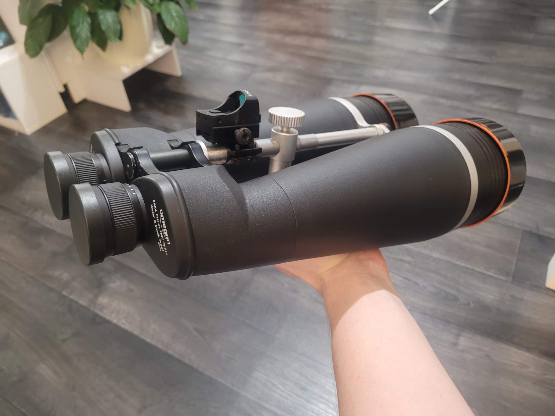

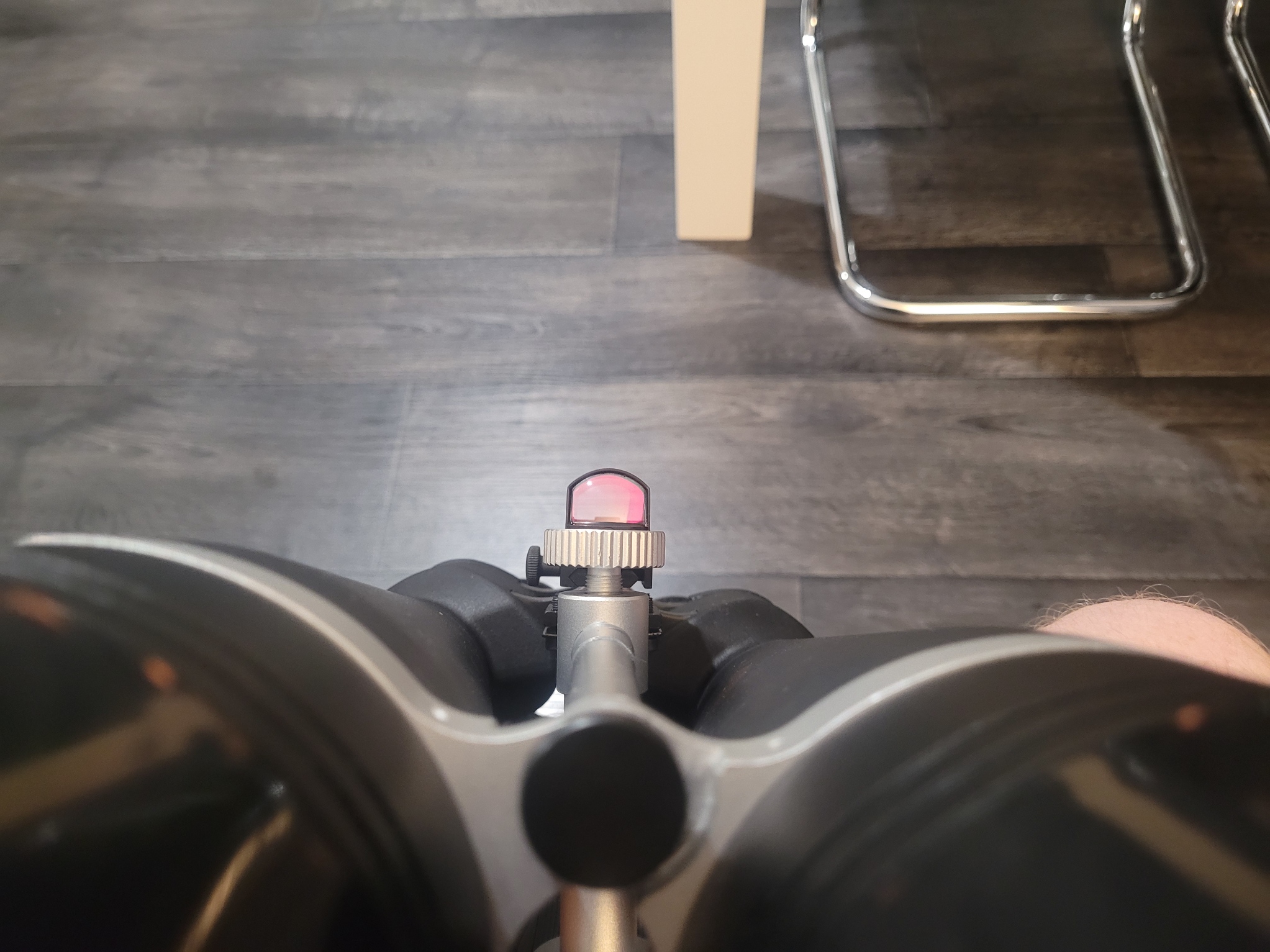

Včera jsem měl možnost vyzkoušet hledáček v praxi - je skvělý!
Velikostně sedí na triedr naprosto akorát. Není zbytečně velký, ale zároveň ani moc malý, aby zakrýval zorné pole šroub na nosné hřídeli.
Intenzita jasu má 4 stupně, na poslední je to použitelné, ale stále poměrně jasné - trochu to ztmavím začerněnou páskou před diodou.
Použil jsem red dot VictOptics FRE a RIS montáž pro úchyt příslušenství na hlaveň, která rozměrově na centrální hřídel sedí naprosto přesně.
A jak to vypadá vcelku:
Re: Jaký hledáček?
Napsal: 09. 11. 2024, 15:26
od armichael
To vyzerá výborne, nielen je funkčne ale aj esteticky!
Chcel by som sa opýtať: niektoré hľadáčiky tohto typu majú sklo pomerne tmavé a v noci cez to vidno o dosť menej. Ako je na tom tento mrňous?
