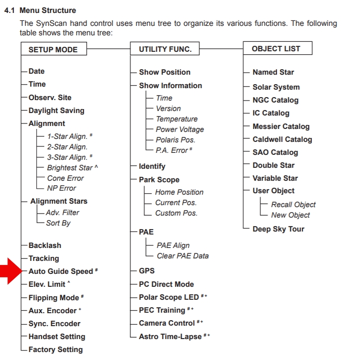

Chtěl bych se zeptat zkušenějších, ovlivňuje nějak pointaci nastavení trackingu montáže na PEC siderial? A nevíte kde přesně se ve standardní ručce Synscan nachází nastavení kroku pointace a na kolik by měla být nastavena?

Napsal: 09. 08. 2018, 12:34
SETUP MODE > Auto Guide Speed
Rychlost 0.3 nebo 0.5 siderické by měly vyhovovat ( záleží na tuhosti, délce dalekohledu, velikosti odchylek ke korigování ....)

od Cztwerec
Nevíš Milane nějakou polopatictejsi cestu k tomu setup mode a autoguide speed? Ani ve schématu pro synscan to nemohu najít. Jinak opravdu děkuji za odpoved.

Cztwerec píše:Nevíš Milane nějakou polopatictejsi cestu k tomu setup mode a autoguide speed? Ani ve schématu pro synscan to nemohu najít. Jinak opravdu děkuji za odpoved.
V manuálu pro Verzi 3 je to strana 18, , nová verze ručky V4 na straně 17.
Na ovladači prostřední horní tlačítko, podle verze označené buď SETUP nebo MENU a dále listovat šipkami nahoru a dolů na položku . K tomu slouží ty šipky dole na ovladači , ne ty na křížovém ovladači. Vybranou položku potvrdit Entrem a dostaneš se na další úroveň

Tak jediné co jsem našel je Enabled Slew Limits. No budu hledat dál, mám verzi 3+. Takže jsem měl asi špatný manuál. jen pro jistotu, opravdu se to jmenuje: setting autoguide speed? Chci jen zkontrolovat tu hodnotu, nastavovat ji nebudu. Ale v setup menu nic takového není.
Napsal: 09. 08. 2018, 15:27
zde je i manuál : https://inter-static.skywatcher.com/upf ... 653149.pdf
