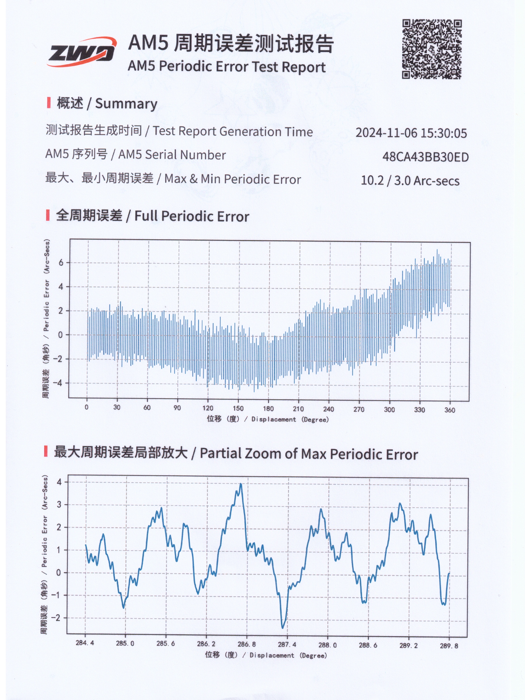

Tak mi také jedna dnes ve verzi N dorazila.
Tak sorry za špatné počasí ;-)
