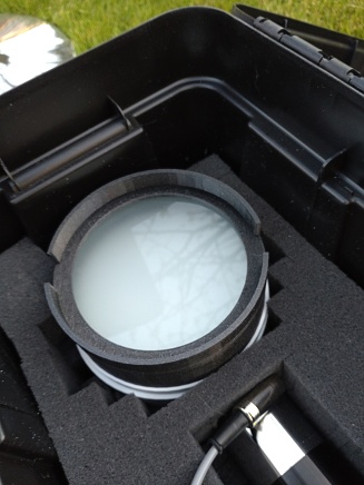

Dneka jsem to nevydržel a přes poledne i přes vysoký opar a nedobrý seeing jsem zkoušel fotit v kopuli s SharpCapem i s FF. Ale nějak se mi ten FF jeví, že se neaplikoval správně v SharpCapu viz složenina.
Pokusná úprava
Yarkho
Příspěvky: 1722
Bydliště: Říčany
Re: Slunce
#2243
Příspěvek od Yarkho »
Máte to pekné páni; po minulé dni som to nestíhal vytiahnuť ani na vizuál.
Midars: Ako robíš FF?
midars
Příspěvky: 1233
Bydliště: Hlučín
Věk: 71
Re: Slunce
#2244
Příspěvek od midars »

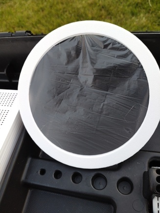

Na zaostřený dalekohled na plochu Slunce (je tam už D-ERF i SD II) nasadím na D-ERF (před něj) matnici viz obr. níže. Použiju v SharpCap v nabídce Capture volbu Capture Flat nastavím histogram až je Step 3. O.K. (histogram je asi v polovině) mám nastaveno 100 kroků. Step 5. mám zaškrtnuto Apply new flat when ... a spustím Start. Podle návodu by se tak měl FF automaticky nastavit a aplikovat při snímání . Něco se děje - po zapnutí FF se změní jas snímku (upravím expozici dle histogramu). Nic neměním kromě expozičního času případně gainu. V předchozím příspěvku je odkaz na hotový FF i v AutoStakkertu složený snímek.
Matnice jsou dvě vrsty matného skla vzdálené od sebe 30mm.
Dříve jsem používal viz níže, ale (mikrotén sáček byl napnutý) byl moc průhledný - když se tam dostala skvrna, tak byla vidět.
Proky mi doporučoval hodně rozostřit dalekohled, ale nějak se mi to nepovedlo.

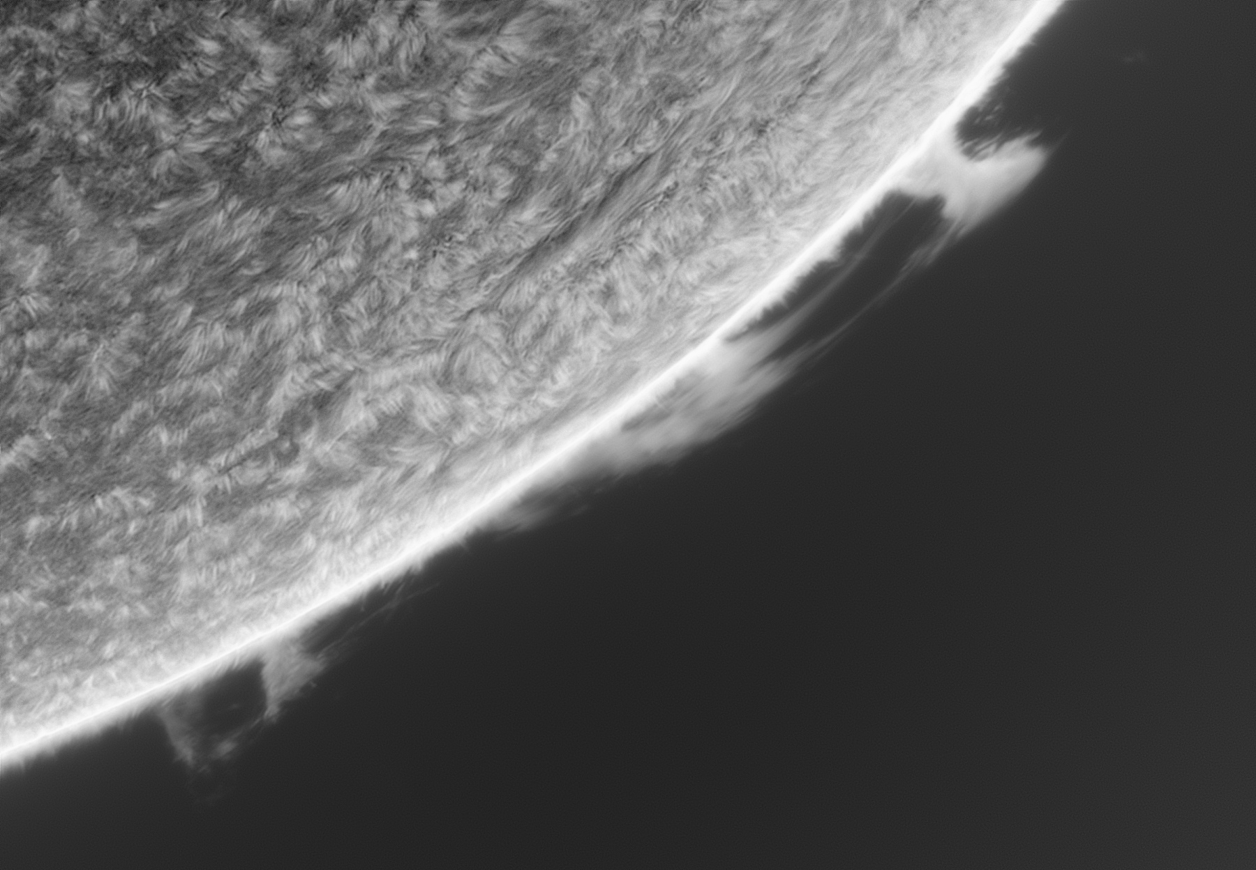

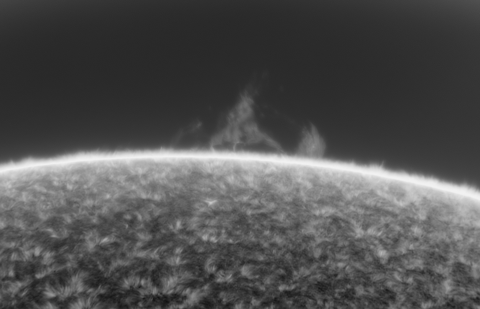

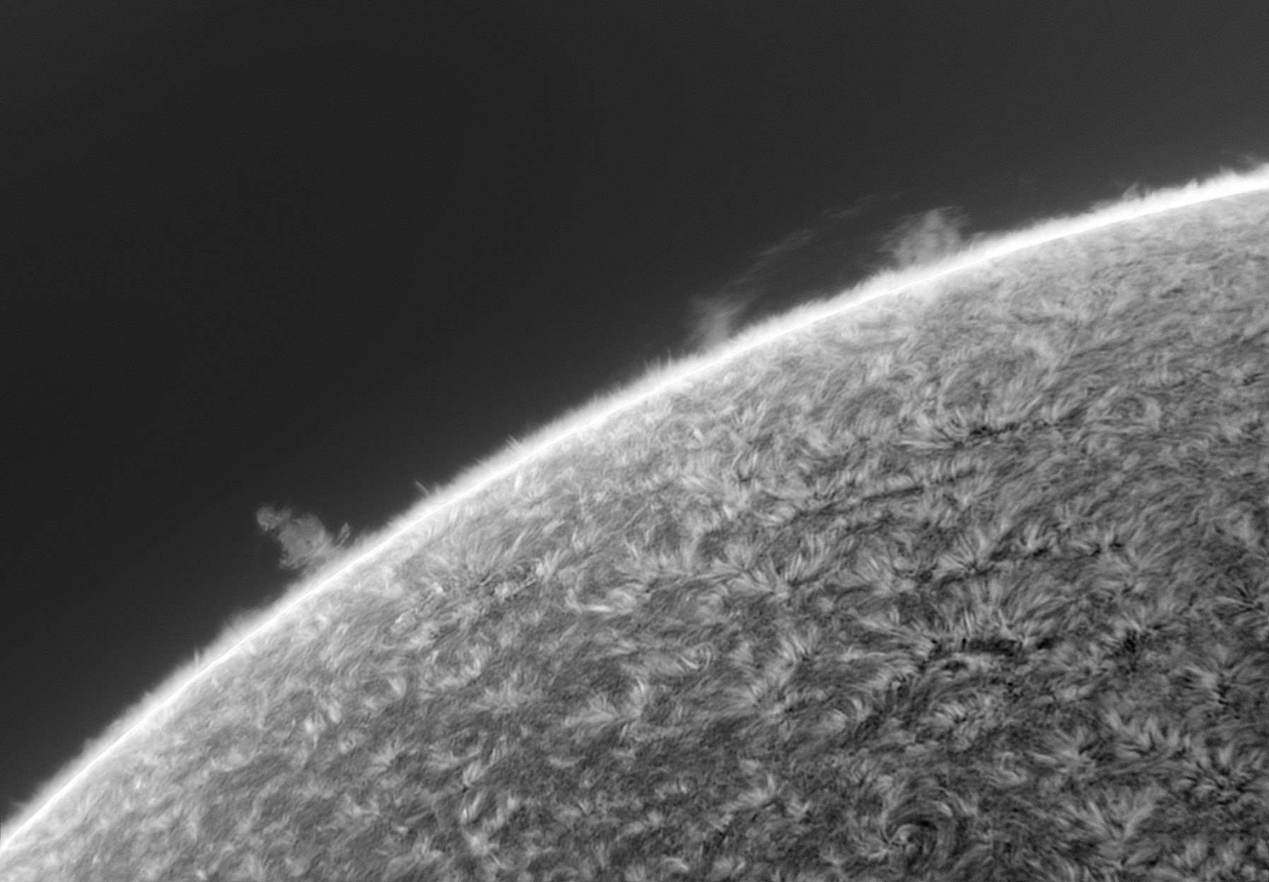

Já použivám FF pouze rozostřením. Má výhodu v tom, že nemusím pokaždé běhat k dalekohledu... :-)
Důležité je histogram při použití rozostření popř. matnice nastavit na 90-95%.
Jinak jsem 12.4.2022 udělal pár snímků protuberancí..
https://pavelprokop.eu/wp-content/uploa ... 2-0752.jpg
https://pavelprokop.eu/wp-content/uploa ... 2-0804.jpg

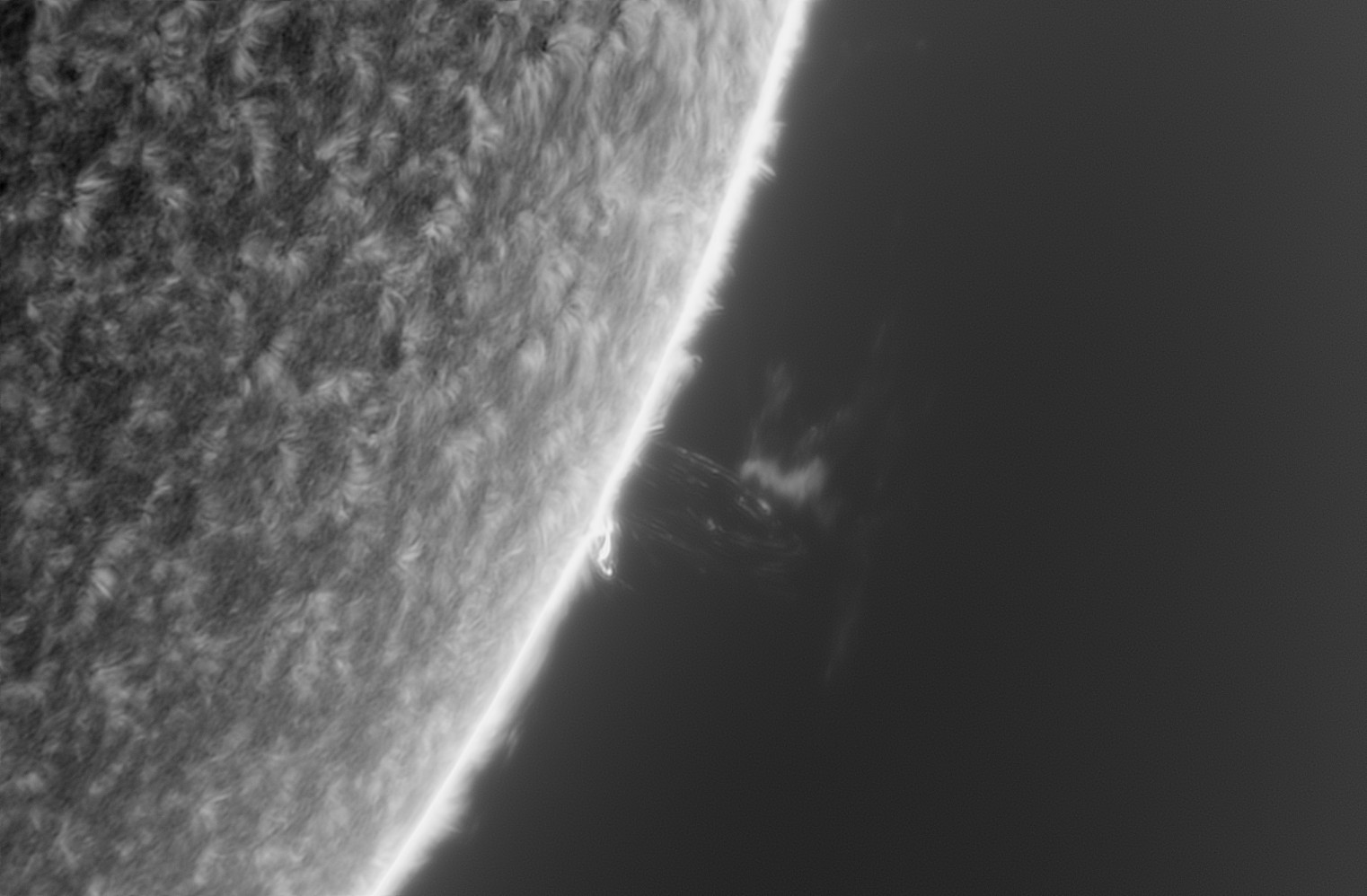

Ráno jsem se mezi mraky jen kochal. Obloha se vyjasnila až k poledni, takže už seeing nestál za nic. A nejde mi vložit příloha :shock:
a ještě pokus o protuberanci 2640x2640 HW bin2 60 FPS 5 % z 3000
Fotil jsem s asistencí
