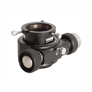

Většina Crayfordů je podobných, takže bych se chtěl zeptat, nevíte jak seřídit vůli výtahu tak, když dám např. binohlavu + barlow (což je pro něj větší, ale nikoliv nadměrná zátěž) neproklouzával tubusek šachty?
Konkrétně se jedná o můj výtah na Orionu newtonu (ACU).
Nevím v podstatě co povolit a co utáhnout, zkoušel jsem skoro všechno.
Dík Martin
martin b
Příspěvky: 247
Registrován: 28. 07. 2016, 10:40
#2199
Příspěvek od martin b »
Přítlak by se měl upravovat tím inbusem uprostřed pod aretačním šroubem.
Uvnitř to vypadá nějak takto:

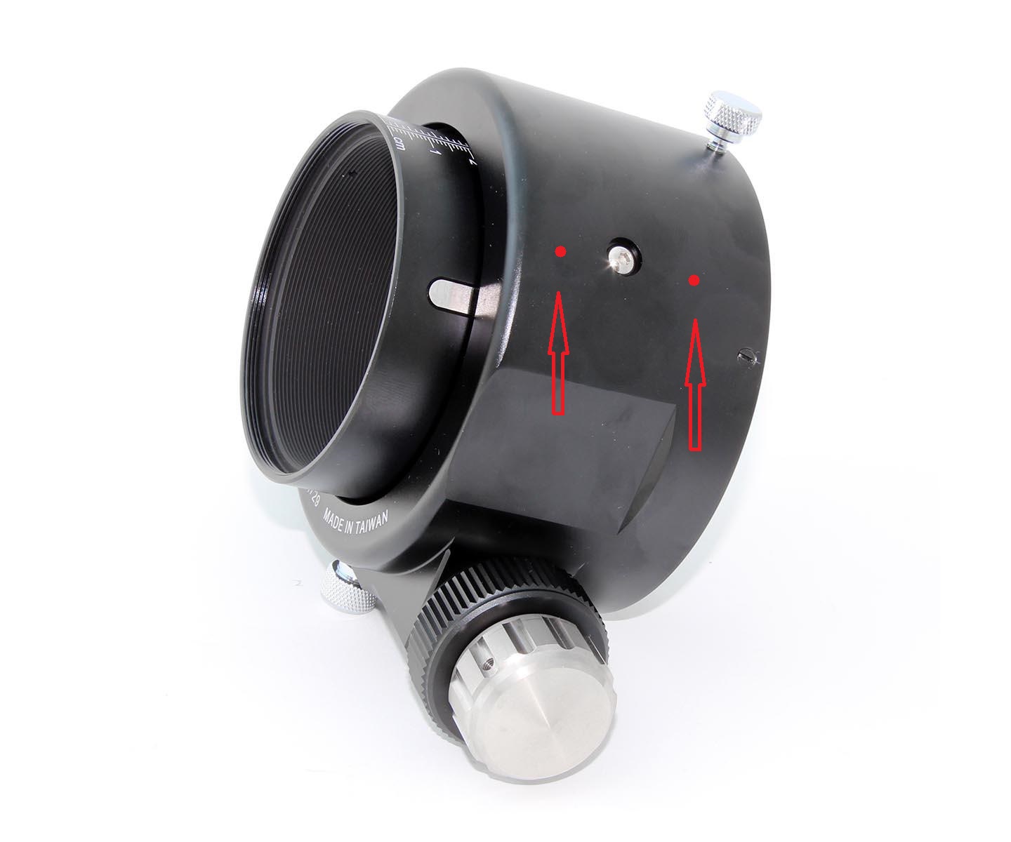

Příspěvky: 8513
#2201
Děkuji martin b vyřešeno!
Příspěvky: 8513
#2202
Přeci jen bych se ještě zeptal, tento přítlak reguluje jaký zdvih, nebo je to jen přítlak z druhé strany?
Na fotografii chybí ještě dva šroubky (nahrazeny tečkami), výtah nemám u sebe.
Teď už výtah neprokluzuje dolů ani nahoru, ale vynechává směrem nahoru ("když tahá zátěž").
Ještě s tím dnes zalaboruju.
