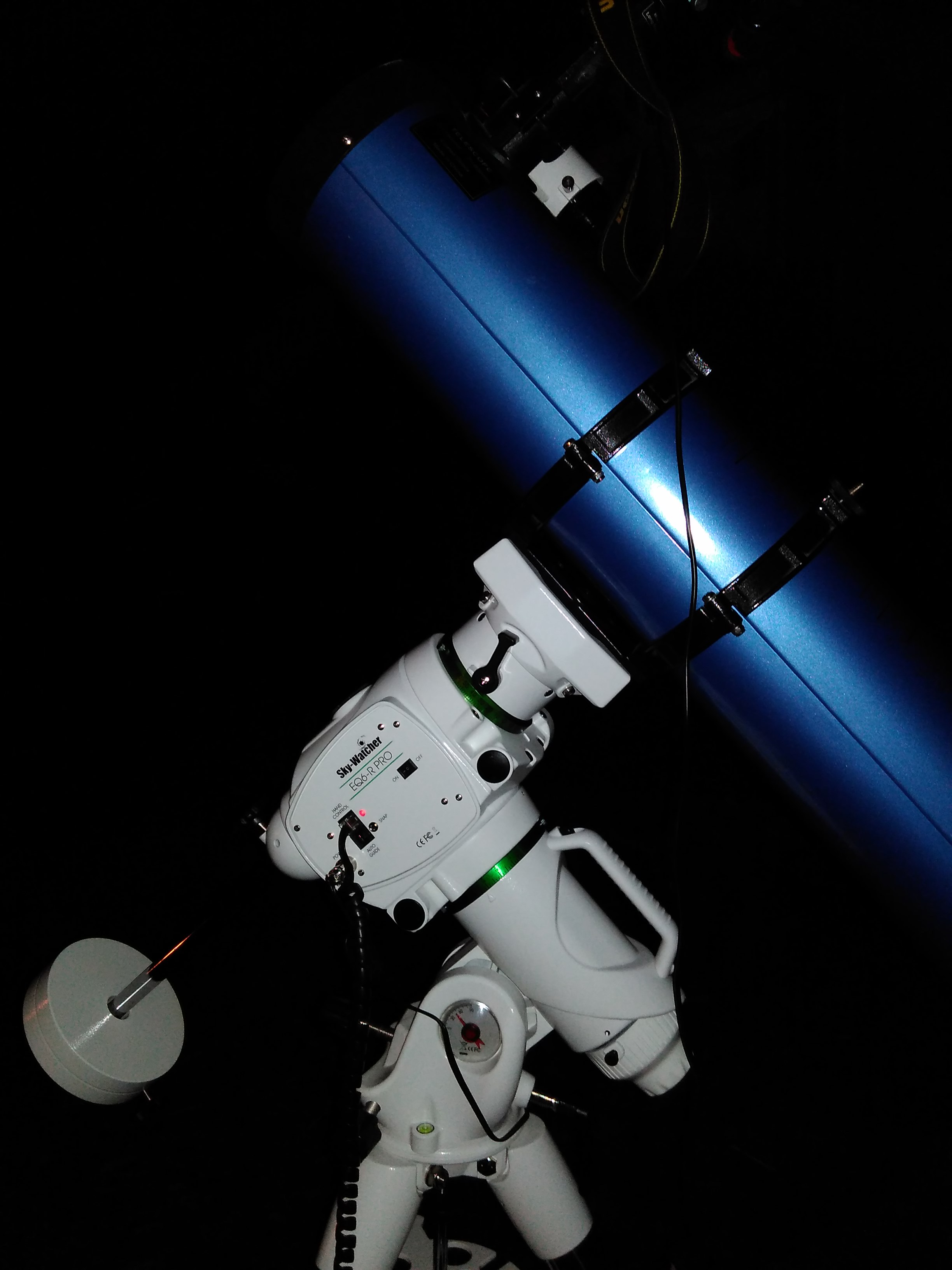

Včera jsem to zkoušel. Nastavil jsem Home Position na DEC = 90°a horní úvrať jak píšeš a jelo mi to kamsi do pr... Naopak při zamíření na pól, jak se píše v 2176 mi to na první hvězdu najelo s odchylkou jen pár minut nebo sekund. Včera jsem taky zjistil,že Home position není zřejmě nijak pevně definovaná, protože montáž si ji dokáže uložit. Jde asi jen o to, aby na začátku věděla kde se nachází. To mi teda alespoň vyšlo ze včerejšího zkoumání.MilAN píše:¨juh píše: Je tu aj ďalší príspevok #247 vo vlákne PHD autoguiding nastavení od toho istého autora. Mám to podobne, takže aj v takejto polohe môže ďalekohľad mieriť na pól.
No, zrovna v tom obrázku tedy nemíří na pól
A hlavně , home position je definován DEC =90° a dalekohled v horní úvrati montáže. Obecně nějaké míření na pól není ona definovaná home position. Takže při startu je jinde, než předpokládá.
1.výchozí pozice dle 2159 2.moje výchozí a evidentně správná výchozí pozice (home position)

Každopádně já osobně se omlouvám za předchozí mystifikaci, protože ten můj zmatečný příspěvek je ještě doplněn mým špatně vyobrazeným obrázkem, čehož jsem si všimnul až teď. Takže jsem tady vyvolal možná trochu zbytečnou diskuzi.
Nevšiml jsem si totiž toho otočení "puku" a to je jasné, že je špatně.
[quote="Jackxl"]
Včera jsem to zkoušel. Nastavil jsem Home Position na DEC = 90°a horní úvrať jak píšeš a jelo mi to kamsi do pr... Naopak při zamíření na pól, jak se píše v 2176 mi to na první hvězdu najelo s odchylkou jen pár minut nebo sekund. Včera jsem taky zjistil,že Home position není zřejmě nijak pevně definovaná, protože montáž si ji dokáže uložit.[\quote]
Já tedy netuším, jaký je rozdíl v tom, co jsem napsal já a co KPS. Oba píšeme totéž nechápu, proč jsi to nastavil tak, jak máš na 1. obrázku. Termín nastavit na pól v případě Home position je nesmysl, protože existuje nekonečně mnoho poloh, kdy to míří na pól , ale jen jedna z n ich je Home position.
Montáž samozřejmě tu polohu má definovanou, takže pokud provedeš řádně alignment, tak po příkazu "Zaparkuj do Home position" do ní najede.

Mě to zajíždí do polohy na obrázku 2. Tím "na pól" jsem myslel tak, jak je to na tom druhém obrázku.
GSO200/800 na EQ6-R,hr coma, Canon 600d mod
Tak já se zeptám ještě jednou. Jaký je rozdíl mezi těmi dvěma větami, t.j. mezi mojí radou a radou KpS. Obojí je jasně totéž a tobě to jednou nevyšlo a podruhé ano ? Neodporuješ si ?Jackxl píše: Včera jsem to zkoušel. Nastavil jsem Home Position na DEC = 90°a horní úvrať jak píšeš a jelo mi to kamsi do pr... Naopak při zamíření na pól, jak se píše v 2176 mi to na první hvězdu najelo s odchylkou jen pár minut nebo sekund.
