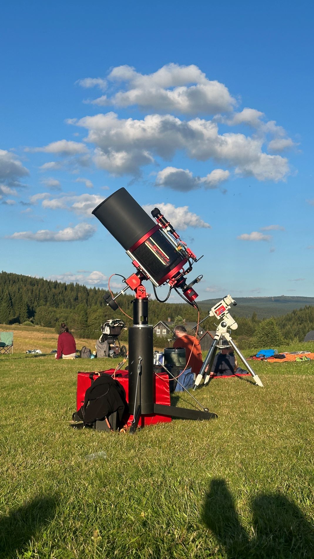

AM5N je trošku odlišná od mojí AM5, nicméně uveze v pohodě 20kg 260mm sharpstar. Jedu pochopitelně v režimu HeavyDuty (snížená rychlost goto, zvýšená nosnost o 40%) a mám 5kg protiváhu na té ZWO tyčce prakticky na konci. Dalekohled jsem vybalancoval na kovový trubce tak, abych ho měl uprostřed upínací desky přesně v rovnováze ale prý větší vliv má zatížení nad osou dalekohledu, kde mám ASIAIR a guider ale i tak to jede perfektně a guiding při slušných podmínkách pod 0.20"
Souhlasím s Martinem ohledně stativu - já mám Berlebach Planet, který je stabilní dost ale nohy prostě omezují rozsah úhlů hlavně s refrákem. Takže teď od léta používám AstroPhysics mobilní pilířek s 20cm nástavcem ZWO. To je podle mě ideální a je to celkem lehce rozebiratelné a přenosné.
Jak si člověk jednou zvykne že to hravě odnese v jedné ruce, tak není cesty zpět :)

Budu na MHV i s AM5 a vezmu klidne i Berlebach Planet, muzes vyzkouset a premerit.
