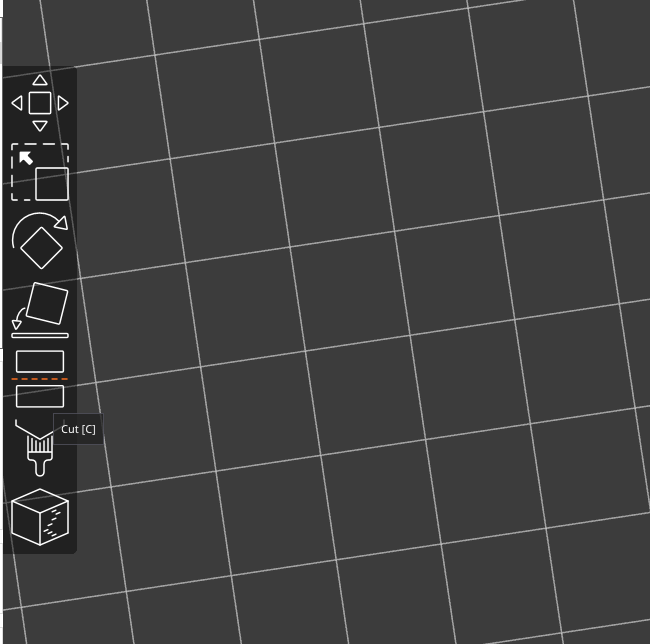

Ahoj všem. Mám prosbu ohledně tisku Bahtinov masky na refráček 71/418. Mám otevřený openscad a v něm soubor "bahtinov-parametric-90-500.scad".
Ten chci upravit. Položky pro úpravu jsou celkem jasné tak se chci zeptat, zda úhel(angle)má být 22 a bahtinov faktor 150 ? A "internal diameter of the cap" je vlastně vnější průměr rosnice? Mám dát nějakou vůli kvůli smrštění filamentu? Budu tisknout z pet-g. Děkuji za reakce.

Ahoj, s těmi parametry ti neporadím, ale pro ten průměr je dobré si vytisknout prototyp. Pokud je to maska, která bude obepínat rosnici, tak ji ve sliceru otoč dnem vzhůru a celý vršek odřízni, nech tam třeba jenom 3mm výšky. Zůstane ti tak jenom kroužek, který potom zkusíš nasadit na rosnici a případně pak zmenšíš/zvětšíš proporcionálně celý model, aby ti na rosnici sedl. Jinak PETG je na toto ideální materiál, je pružnější než PLA a taky teplotně stálejší.

Děkuji za odpověď. Ten odkaz jsem viděl,ale právě že tam má ohnisko jen 350mm a faktor jen 50, tak jsem chtěl upravit něco jiného. Ten faktor asi udává něco jako počet a hustotu těch čar na masce, ne? Jinak vnitřní průměr tam udává 93mm, což je i moje měření vnějšku rosnice.
A ještě prosba: jak ve sliceru uříznu ten spodek, abych si vytiskl jen kroužek?
edit: vlastně stačí otočit vzhůru nohama a nechat tisknout jen pár mm na výšku, ne?

Používám PrusaSlicer a tam je na to nástroj. Jaký slicer máš ty?
