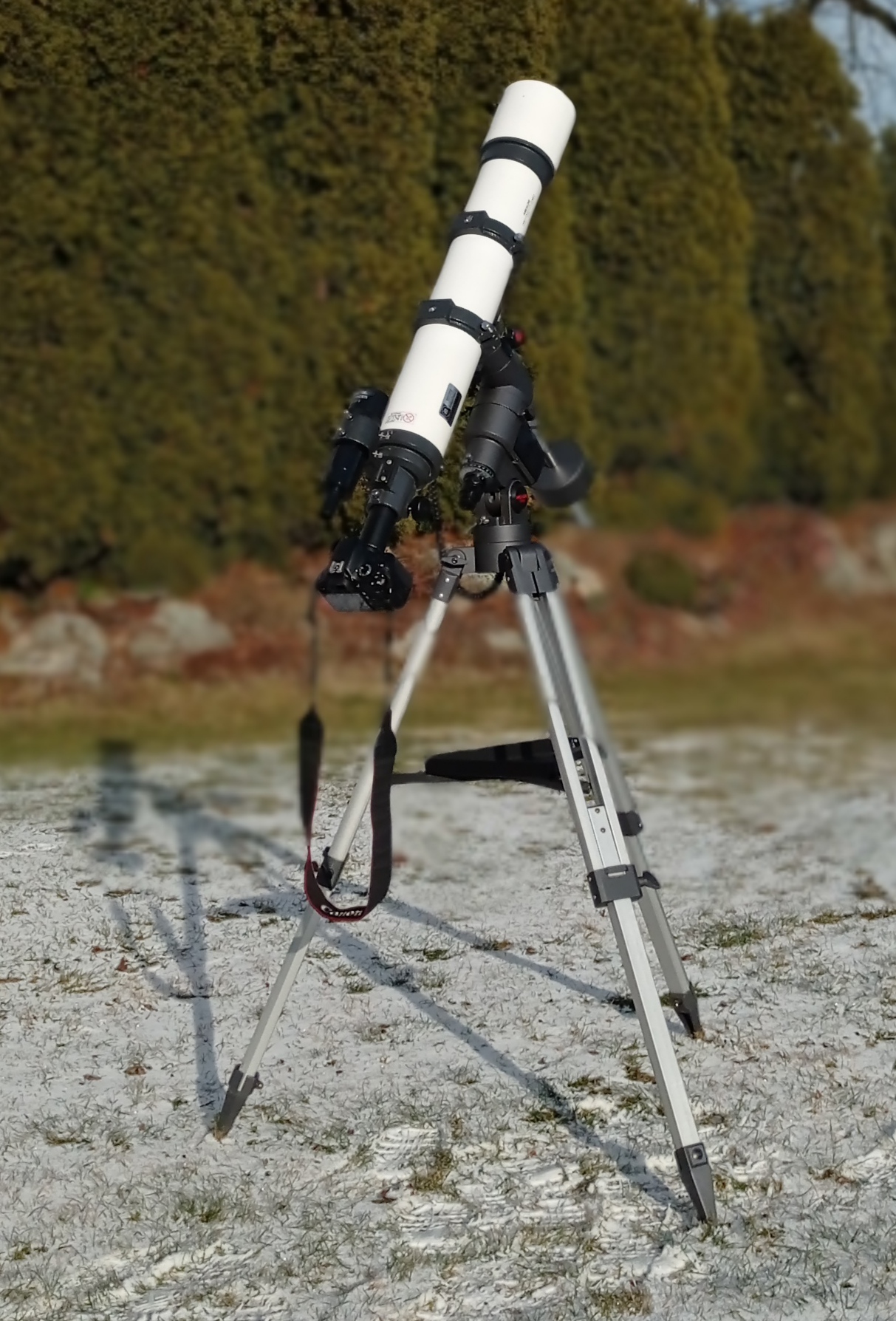

Dobrý večer,
dokázal by někdo odhadnout cenu kvalitního achromatického refraktou Meade 102/920mm? Přidávám fotografii, na který je zřejmý přesný typ refraktoru.
Meade 102/920, LXD 55, Canon 550D, Newton 76/700.
