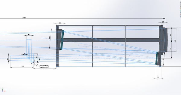

Díky, vezmu ho tam někdy na jaře. Ten dalekohled vzniká jako důkaz, že refraktor nepotřebuje tubus, jak se většina domnívá :)

Tubus netřeba, když jsou delší ruce ! Levá podrží objektiv a pravá okuklár, to známe všichni z mládí :mrgreen: . I když se dvěma zrcadly navíc by to takhle asi nešlo...
Určitě se pochlub, až bude stroj hotový !

Ve dvou lidech by to šlo, každý by držel dvě komponenty :) Určitě se pochlubím!

Psion: Fakt je, že ve dvou jde všechno lépe a mnohdy je to jediná možnost ;) . Jinak konstrukce je to pěkná, jen pozor na parazitní světlo směrem na zrcadla, bez clonek to asi nepůjde !!

Zrcadla musí být v tubuscích už jenom kvůli rosení, ale i parazitnímu světlu. Samozřejmě i výtah bude mít svůj vlastní tubusek stejně tak bude rosnice i vzadu na objektivu. Nicméně otevřený tubus usnadní temperaci komponent a v případě nutné potřeby lze tubus zakrýt látkovým obalem, stejně jako se to často dělá u Dobsonů. Samozřejmě tubus obsahuje i příslušně clony na optické dráze.
