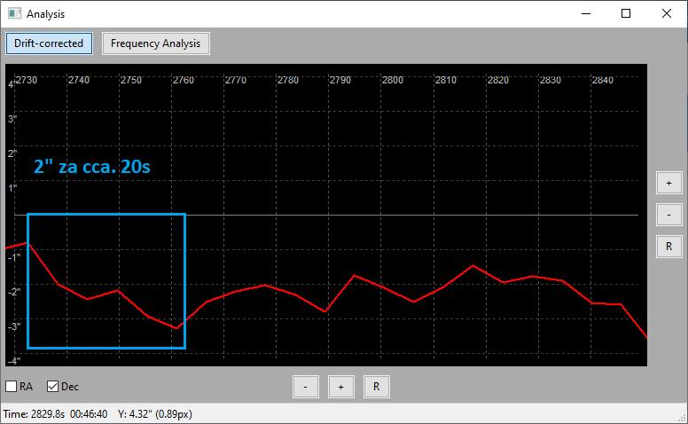

Ahojte, opäť guiding. RA sa mi nejako podarilo skrotiť do nejakej miery, teraz nastal čas riešiť problém v DEC. Momentálne mám stav, že hviezdy sú šišaté v DEC smere.
1. Najprv som robil analýzu chodu montáže. To som robil s 5s expozíciami (aby som eliminoval seeing) a nechal som to bežať dlhý čas. Bohužiaľ som neustanovil na pól presne, je tam dosť veľká chyba a teda aj drift. (Na druhej strane možno práve neustály drift v jednom smere zasa niečomu mohol pomôcť.) Z tohoto procesu prikladám nejaké obrázky z log viewera.
Na týchto logoch sa mi vidí, že guiding hviezda je schopná prejsť 2" za 20s (obr. 1) alebo aj 5" za 110s (obr. 2 od cca. 2348s do cca. 2455s). Bez guiding impulzov, graf je korigovaný na drift, expozícii 5s, aby bol eliminovaný seeing, v podstate by sa to nemalo pohnúť z miesta. A lieta to až až...
Na treťom obrázku je celkový priebeh aj s driftom. Je vidieť, že sa to od istého času (01:10) rapídne zhoršilo. Neviem, aký na to mohol byť dôvod. Montáž išla nonstop, žiadne parametre sa nemenili...
2. Potom prikladám obrázky z logu z normálneho fotenia, kde guiding expozícia je 1s a prebieha korekcia (guiding).
Na obrázku č. 4 vidno, akoby to v DEC niekedy oscilovalo cca. +/-1" okolo 0 a ak to vyskočilo nad cca. 1", guiding začal robiť korekcie. To je asi správne správanie guidingu, keďže min. move bol 0,2, Pixel scale = 4.77 arc-sec/px. Otázka je, prečo to ale vôbec toľko oscilovalo?
Potom na tom obrázku vidno aj sekvencie, kde guiding silno robil korekcie, ale akoby bez úspechu a až po čase posledným pulzom to vrátilo späť. Niekedy na jednu stranu, inokedy na druhú. Ale z posledného obrázka č. 5 vidno, že tieto periódy (raz hore, raz dole) sa nemusia vždy striedať.
Som z toho magor. Čo môžem zlepšiť?

První 2 grafy mi přijdou O.K. pro naše montáže. Třetí ukazuje drift vlivem špatně ustavené montáže, 4. a 5. bych tipoval na přiliš utažený šnek.
A min.mov hodnota 0,2je celkem hodně - to znamená, že montáž začne reagovat až při odchylce 1" a větší.

Predpokladám, že pre Dec používa Resist Switch a to potom aj tá reakcia na 1" nastane až po troch po sebe idúcich expozíciách, ako sa to uvádza v dokumentácii "... PHD2 will react immediately to a large change of direction rather than waiting for three consecutive deflections in the new direction ...". Pri 5 sec expozíciách teda až po 15 sec. Týka sa to teda len tej snahy o potlačenie seeingu. Tam sú tie grafy pri tomto expozičnom čase takmer o ničom nevypovedajúce. Možno max. o drifte. Takéto nastavenie môže viesť k rozkolísaniu pointácie v danej osi.

A kde sa tam berú tie skoky aj o 2" za 20 sekúnd? Z čoho to vyplýva? Mne to nelezie do hlavy - keď to toho nejdú žiadne korekčné impulzy a beží iba tracking a súčasne guiding expozícia je 5s, tak by DEC osa mala stáť a neskákať. Jedine ten drift by to mal na grafe unášať... Ja tam vidím na grafe, že niekedy aj 2 po sebe idúce expozície, t.j. od seba 5 sekúnd, sú od seba vzdialené 1 aj 1,5"... (ale je pravda, že je to 0,2 až 0,3px na guidovacom snímku...) To je takto v poriadku?
