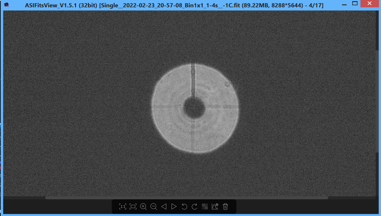

prosím o radu co je blbě hvězdy jsou takové do šišata.
newton 254/1200 , byl venku primár i sekundár,
sestava : Rovnač pole, filtrové kolo, HA filtr, ASI 294MM
Colimace vypadala OK . dělaná na Sirius.
Singl snímek, zaostrění a kolimace.

Mne tedy ta rozostrena hvezda prijde jako splacla zleva zespoda. Ani to zaostreni mi neprijde naprosto presne, ale to bych neresil.
Re: Prosím poraďte
Na takhle rozostřené hvězdě se kolimace nikdy neudělá ani nezkontroluje. Kolimuj to laserem a pak se na to podívej okulárem v těsné blízkosti ohniska. Obojí dá vypovídající výsledek.

Splácnutí u takhle rozostřené hvězdy znamená obvykle jen vinětaci (na okraji tubusu, na malém sekundáru, na vstupu do korektoru). Stačí blbě nalepené nebo nesrovnané sekundární zrcátko, a celá soustava hozená našikmo v tubusu. Pokud je to hvězda u středu snímku.
Pokud je to hvězdě někde mimo střed, nebo dokonce na kraji, tak je to normální, to je vinětace (část kuželového svazku je ořízlá okrajem něčeho, co už vinětuje)

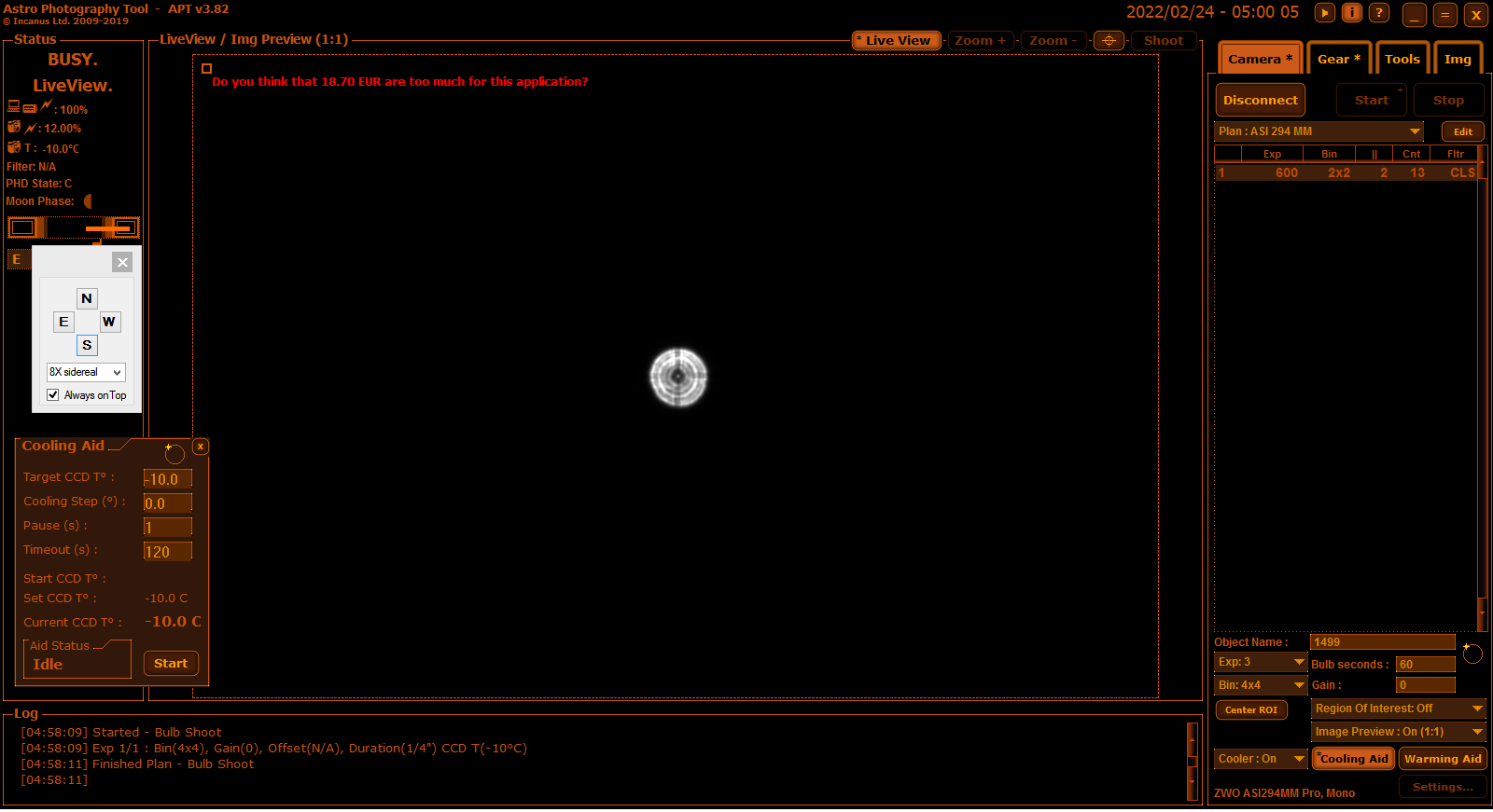

Děkuji za info.
Když už to běželo tak jsem to pustil M51.
L filtr - Zaostřeno večer, kontrola ráno, viz foto.
Milane, ráno jsem tedy hvězdu Vega rozostřil jen málo - APT originál plus zoom v APT. foto
Vše se snažím dělat na střed včetně té kolimace, pohnu šroubkem vrátím hvězdu do středu atd...
HA filtr je SVBonny 7nm.
Martine no zřejmě to bude tím nepřesně postaveným sekundárem, mimo osu. Z toho jsem měl strach že ho už nedokážu dát přesně zpět. Snažím se podle návodů na netu, ale jak je vidět nedaří se
Hvězdy jsou šišaté i uprostřed viz M51. foto
Ale musím poděkovat BikerFM za ohřev sekundáru, nic se neorosilo ani nenamrzlo, i když byl dalekohled jako nanuk včetně vnitřku.
Dík L.

Ale sekundár má offset, takže nastavovat to v obraze na osu není dobrá metoda. Jakmile to bude centrické, není to skolimované.
Dej tam laser, skolimuj bez příslušenství. Tím budeš mít jistotu, že dalekohled je O.K. Pokud potom nebude snímek dobrý, hledej příčinu dál v příslušenství.

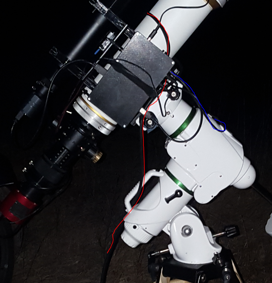

Ahojte,
chcem si trocha optimalizovať káble. Chcem ísť cestou, že riadiaci počítač - RaspberyPI - umiestnim hore k dalekohľadu. Tým pádom budú všetky káble hore a relatívne fixné. Napájanie chcem priviesť hore jedným káblom a hore bude rozvod napájania pre jednotlivé zariadenia. Jeden USB kábel potom pôjde z počítača do hlavy montáže.
Otázka: Ako spraviť prívod napájania do montáže? Je lepšie
Ďakujem za podnety a rady.
- ťahať tento kábel od zeme hore na hlavu montáže samostatne (teda budú 2 káble smerom hore - jeden k technike a jeden na hlavu montáže)
- alebo ho potiahnuť z rozvodu napájaní, ktorý bude hore pri technike? (jeden hore k technike a odtiaľ z "rozvodne" na hlavu montáže (jeden taký (USB) tam už bude))

mirkovacik: ta druhá varianta je jednoznačně lepší, sám to tak mám. Nikdy se nic nezamotalo. Mám EQ6-R, napájecí konektor je na levé straně, ovládací krabičku s rozvodem mám na druhé straně (na kruzích dalekohledu). Napájecí kabel pak vedu předem nad polárním hledáčkem. M8m tam na to takový malý úchyt.

Re: Prosím poraďte
prečo je na druhej strane? zámer? či to iba tak vyšlo?
Aké dlhý máš kábel k polárnemu hľadáciku a od polárneho hladáčika? (ten na napájanie montáže)
A čo to "předem nad polárním hledáčkem" vlastne je? okolo horného konca polárneho hľadáčika (t.j. severného konca tam, kde je stavací šroub na pol. ustavenie), či južným /spodným koncom, t.j. tam, kde sa do pol hladáka pozerá?)
Nespravil by si nejakú fotku, keď budeš mať príležitosť?
PS: A napájací kábel od zeme hore k technike Ti ide ako?

Na druhé straně je to z historických důvodů, měl jsem tam dřív i původní řešení s malinou. A taky trochu kvůli vyvážení, protože fokusér je na levé straně, pootočený.
Ten napájecí kabel je dlouhý asi 50cm, vedený je tak, že když si stoupneš před montáž a polární hledáček ti míří do obličeje, tak nad otvorem polárního hledáčku mám takový háček, do kterého se ten kablík uchytí.
Napájení od země vedu tím úchytem, za který se dá montáž nosit. Pak přes šrouby, kterými se připevňuje lišta dalekohledu a kolem těla dalekohledu zpátky na pravou stranu.
Na fotce je to vidět, červený je napájecí ke krabičce, modrý je napájecí od krabičky do montáže
