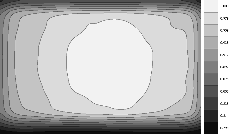

Kreslí to fakt guľaté hviezdy v celom poli na full frame.
Vinetácia je do 20% v rohoch full frame a je široké pole de facto s minimálnou vinetáciou.
Tým je aj odpoveď na rôzne informácie o zobrazovanom, korigovanom, osvetlenom poli - niekde sa píše, že full frame, niekde, že priemer poľa je 33 mm.
