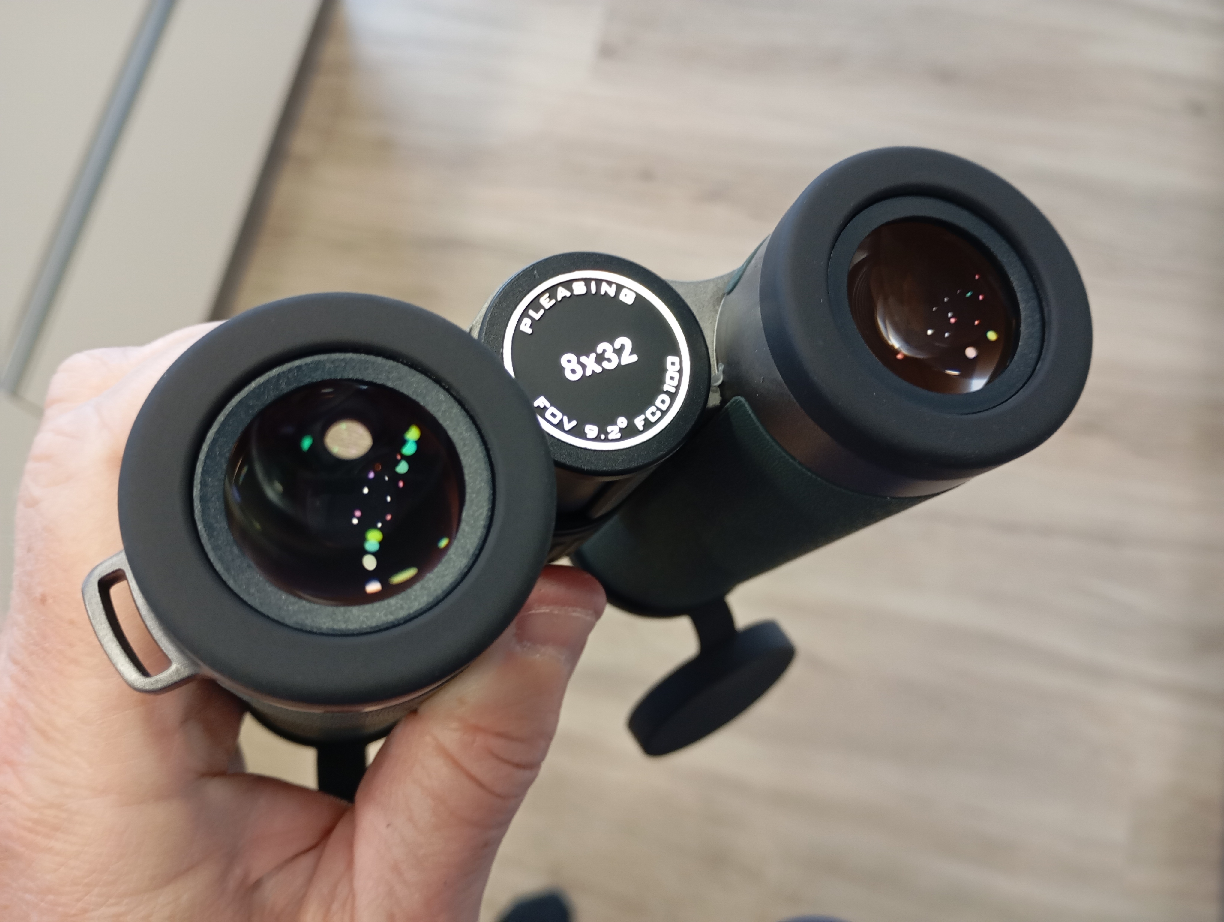

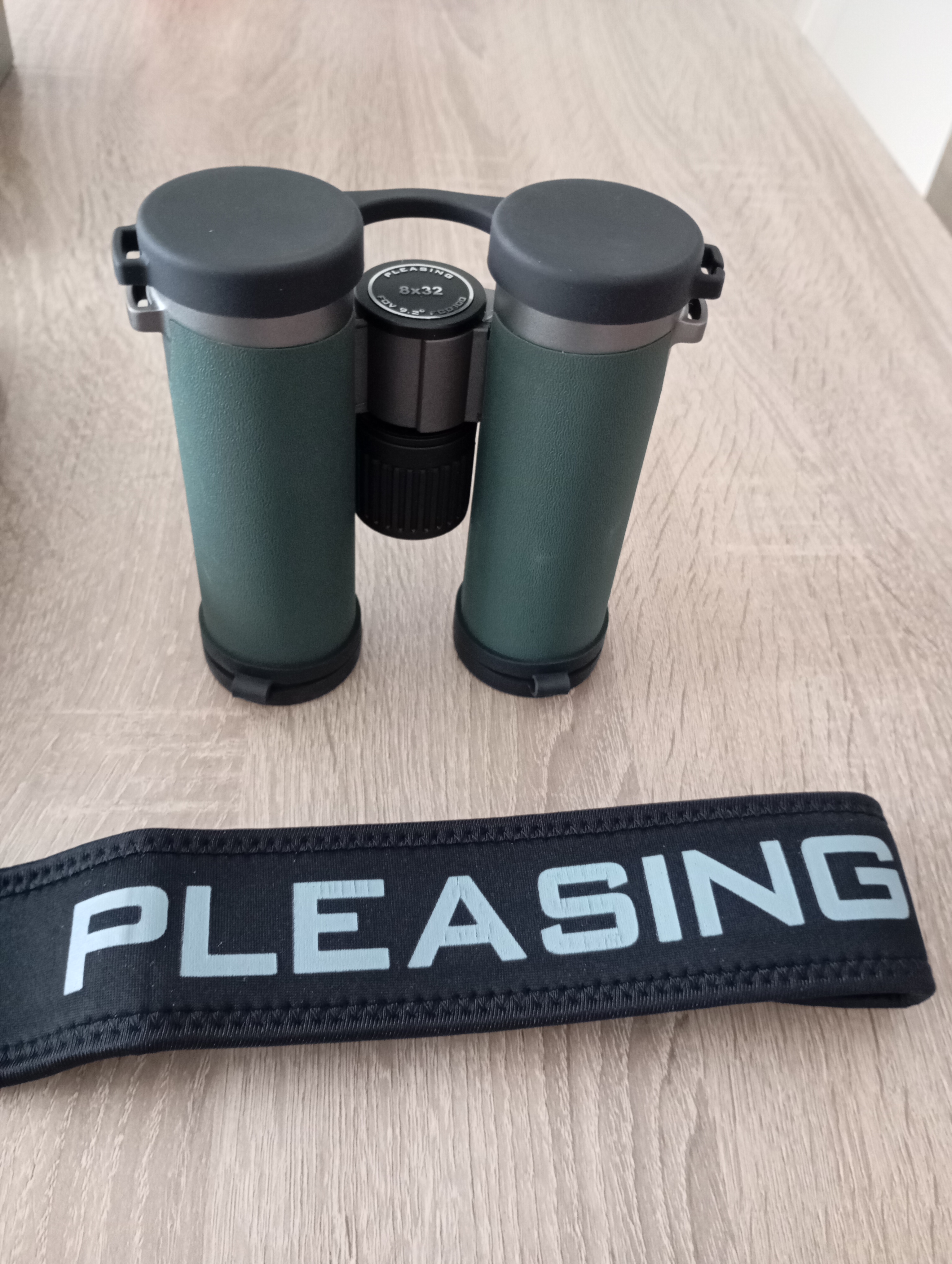

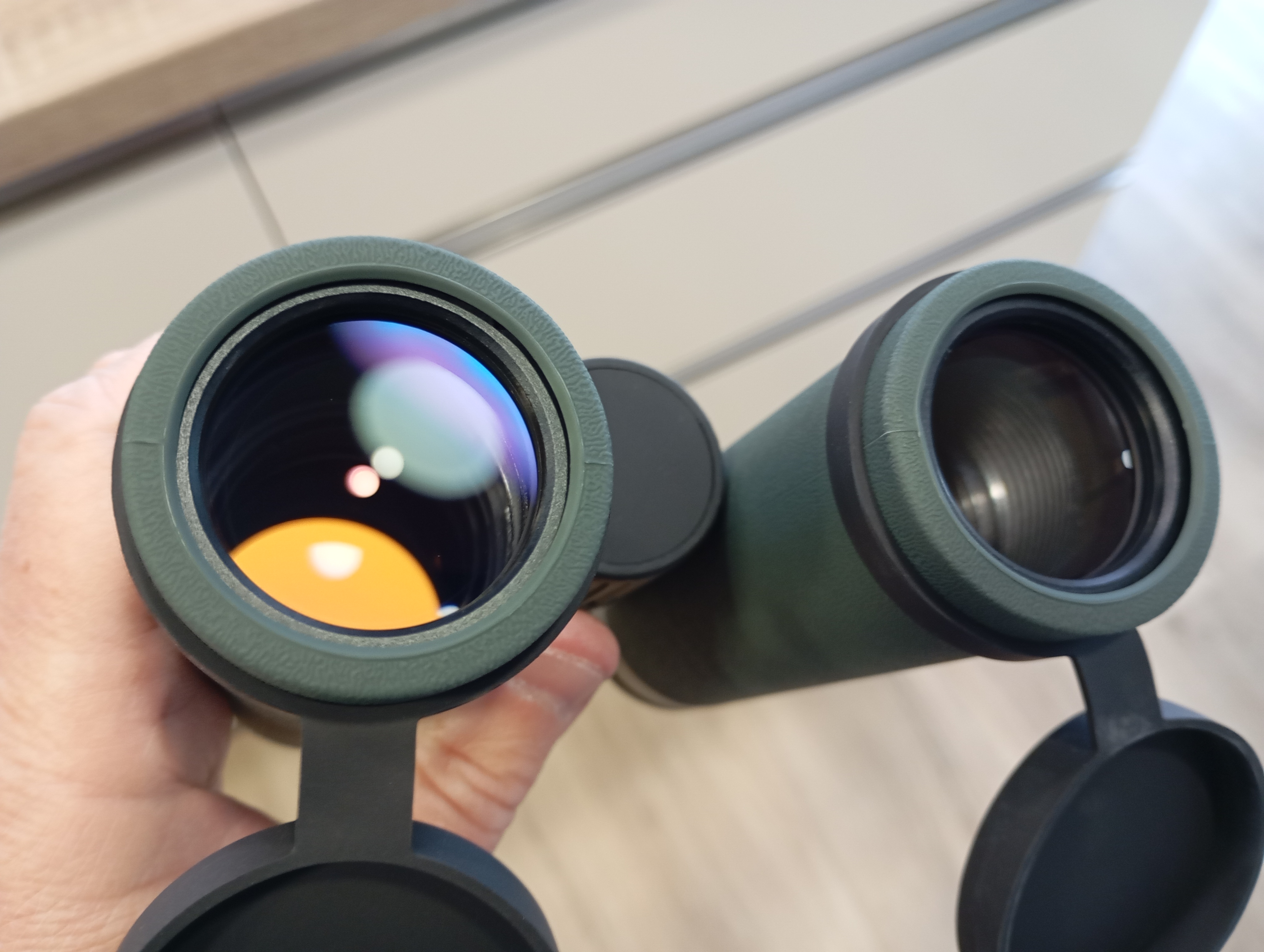

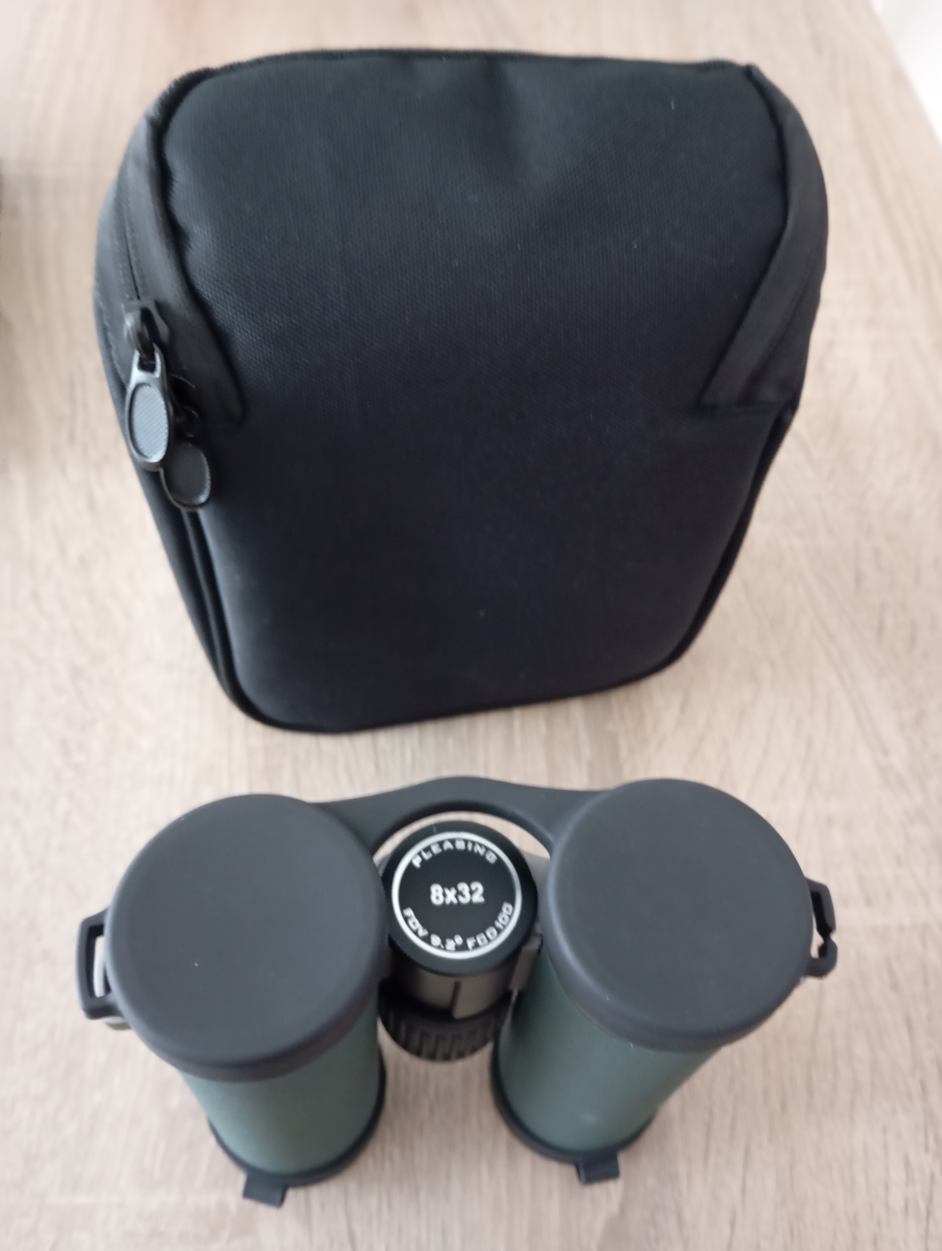

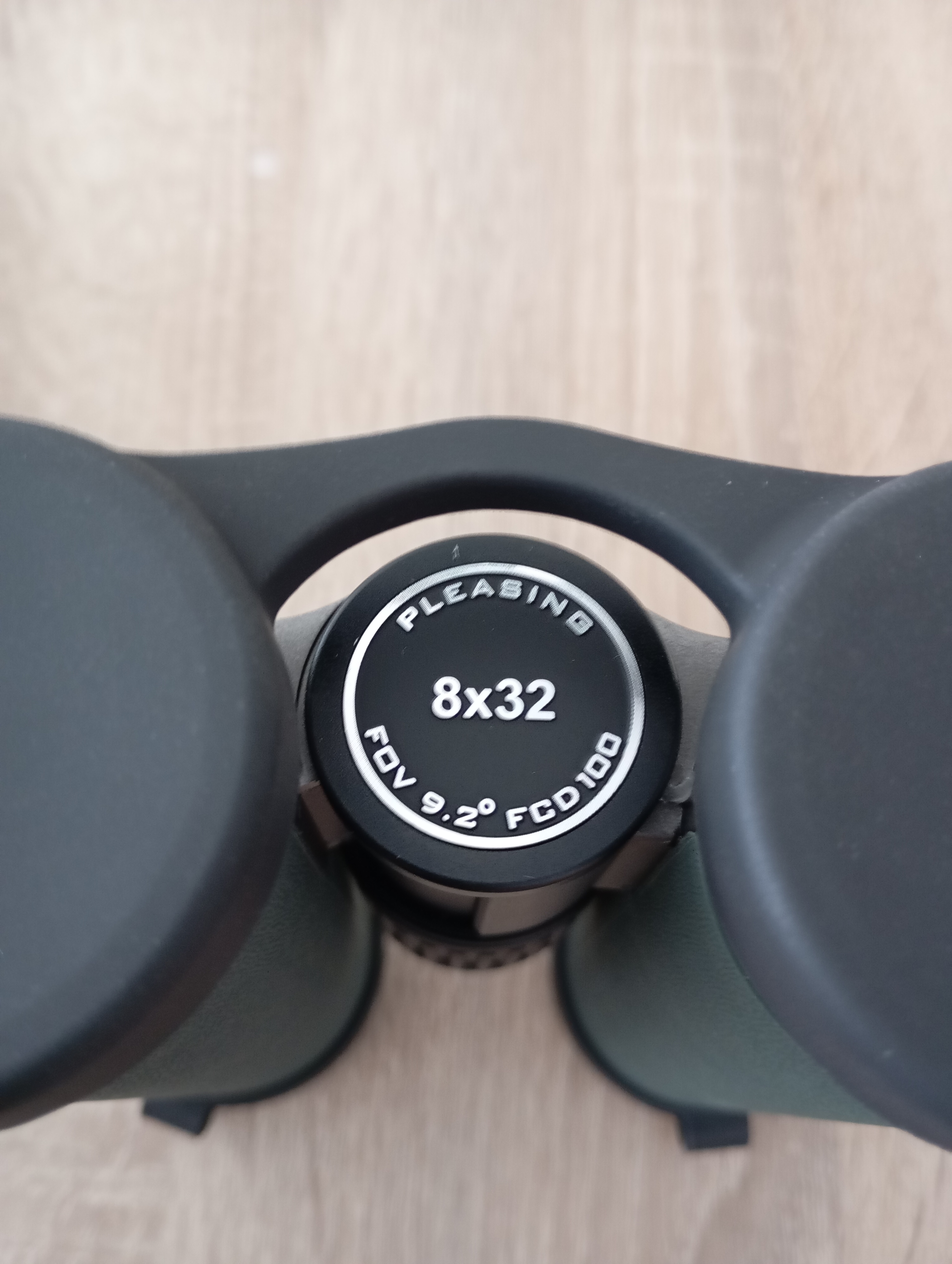

Mně už zaujal. Navíc tato optická dna se začala i v EU prodávat jako Oberwerk sport apo, v Norsku jako nso viken, v Británii pod další značkou, teď si nevzpomenu a v Japonsku jako Shogetsu Kansei. Moje turistická sestava je nyní kompletní. Časem objednám kamaráda, až si v Číně někdo objedná vytuněnou verzi s kovovými prvky a kovovými očnicemi ala Sky Rover Banner Cloud.
